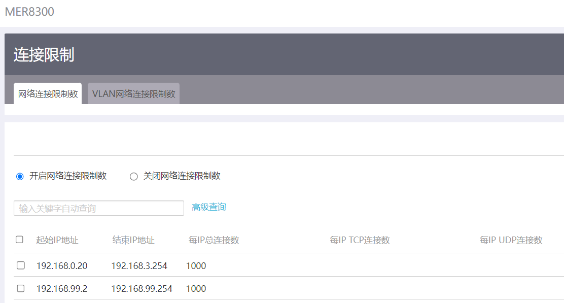

最近经常碰到这样的问题,连接数限制设置如下:
早上的时候会经常几个ip出现如下这种情况:
【RcvIfName(1023)=Global;Protocol(1001)=;SrcIPAddr(1003)=192.168.0.177;DstIPAddr(1007)=;ServicePort(1071)=;RcvVPNInstance(1042)=;SndVPNInstance(1043)=-;SndDSLiteTunnelPeer(1041)=;UpperLimit(1049)=1000;LimitRuleNum(1051)=1;Event(1048)=Exceeded upper threshold;Action(1053)=Deny new connections;】
【RcvIfName(1023)=Global;Protocol(1001)=;SrcIPAddr(1003)=192.168.0.177;DstIPAddr(1007)=;ServicePort(1071)=;RcvVPNInstance(1042)=;SndVPNInstance(1043)=-;SndDSLiteTunnelPeer(1041)=;DropPktCount(1052)=104;LowerLimit(1050)=999;LimitRuleNum(1051)=1;Event(1048)=Dropped below lower threshold;】
连续的持续6-8分钟左右,这时候整个网络就上不了(不仅是这个ip),过了这段时间就恢复正常了。
请教一下这是啥原因

连接数到上限了,关闭限制
