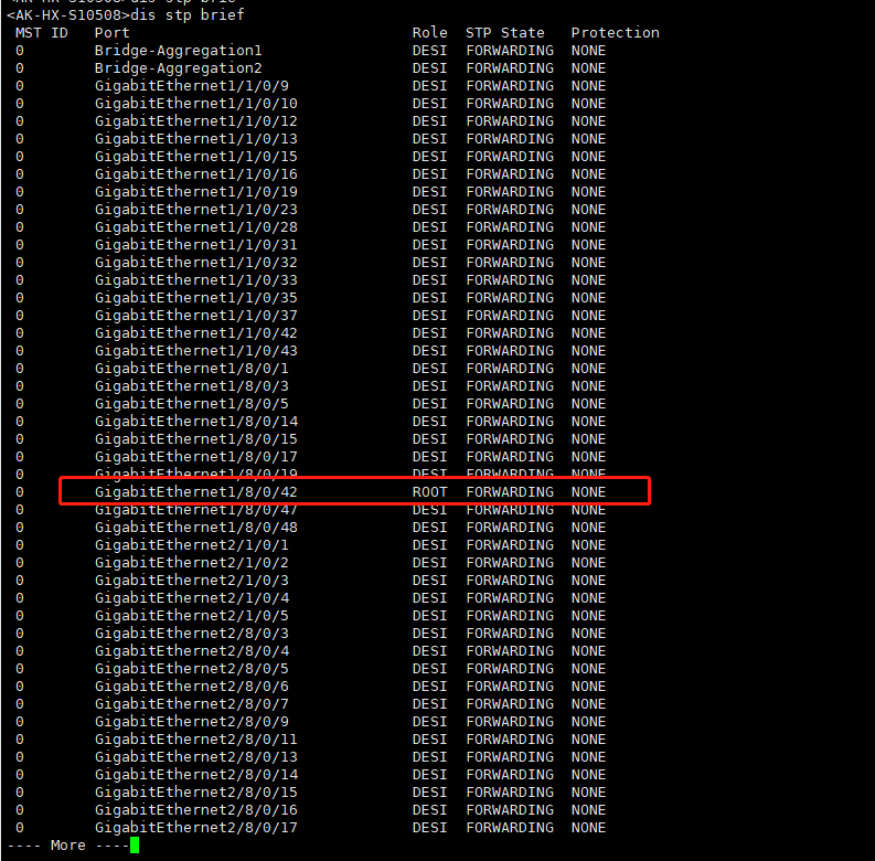

我的核心交换机上面下挂了很多接入层交换机,内部业务多VLAN 网关都起在核心上,最近发现核心有一根网线接口1/8/0/42只要一down,导致整个网络瘫痪,这个接口对端是一台华三5130交换机,上面也接的内部网络,不知道是什么原因造成的,请大佬给下排查思路,

和接口1/8/0/42  连接的交换机接口成为了核心的根端口了。接口down了,估计是核心重新成为了根设备,应该stp配置不当或者选举造成的。
可以在核心上配置
stp root primary         #配置优先集
stp root-protection #配置根保护
