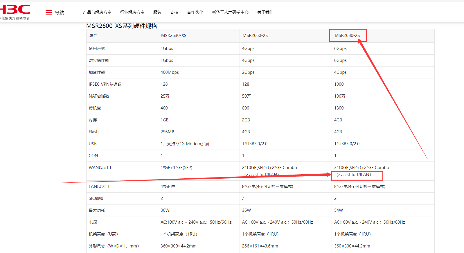

MSR2680-XS 作为一个拥有6G适用带宽的,官网查询是3个万兆光口为WAN口,无标识可否转为LAN口适用,因为万兆光出去,怎么着也得有个万兆下行口吧,但偏偏就是查不到,有没有用过这个路由器的大佬麻烦解答下,谢谢

该路由器的万兆XGE0/0/10、XGE0/0/11、XGE0/0/12和千兆光电复用GE0/0/0、GE0/0/1五个接口无法切换为二层接口,执行port link-mode bridge后提示The operation is not supported。
zhiliao_PFLXEK 知了小白
支持WAN转LAN口,这里描述写了,难道这么多人不认识????
