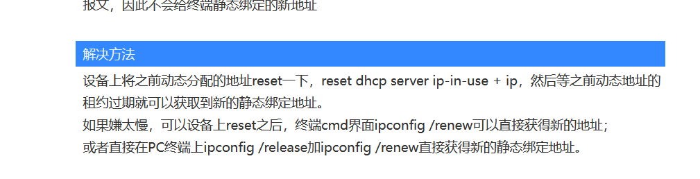

先清楚一下已经分配的IP地址,重新获取一下
reset dhcp server ip-in-use
参考一下社区中这个案例
https://zhiliao.h3c.com/Theme/details/220558

这个案例看了。但ipcofig /release可以执行,执行后无线网断开了。在执行ipconfig/renew就不行了。提示操作失败没有适配器处于允许操作的状态,如果限制性这条收到的提示是不能在第本地连接*1上执行任何操作,它已断开媒体连接。总的来说在获取的机器上运行这两条命令对获取ip没什么帮助。我的系统是win11.
