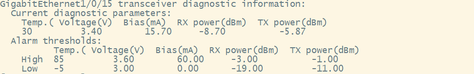

核心到接入交换机不通。这段光纤链路是不是有问题
粉丝:19人 关注:5人
链路正常,大概率是配置问题吧。
检查配置,是否创建了VLAN,是否配置了地址,是否放行了trunk。
粉丝:64人 关注:2人
没问题 收发光都在范围值内
光没问题,检查配置吧
收发光在正常范围区间 没问题
粉丝:3人 关注:0人
没问题,收发在范围内。
