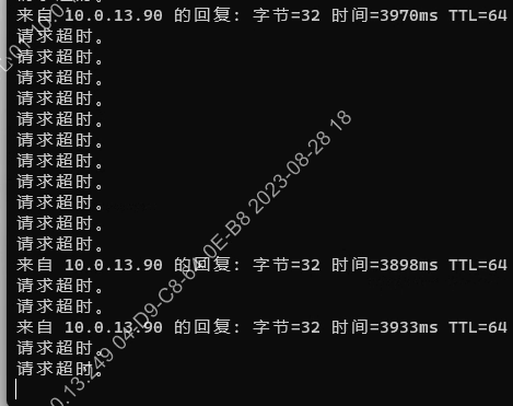

组网是:监控——接入交换机——核心交换机。
问题是:电脑插核心上,ping摄像头会出现图片上的现象,如果是直插接入交换机就是正常的ping包,但是接入经过核心以后,就会出现丢包的现象,而且延迟也很大,核心上能ping通一部分监控地址,有一部分不通。接口带宽占用也看过了,是正常的。
有没有大佬遇到过这种情况或者能帮忙给个建议的!感谢
监控摄像头——海康傻瓜接入交换机——核心交换机
多半是链路拥塞了,检查下吧
那做流通看看吧
zhiliao_sEUyB 发表时间:2023-08-28 更多>>
也不是链路拥塞的问题,带宽啥的都是正常的,使用率也是正常的
zhiliao_BB6OGC 发表时间:2023-08-28
那做流通看看吧
粉丝:3人 关注:10人
看看有没有二层环路,从mac地址漂移开始查,还有ip是否冲突
