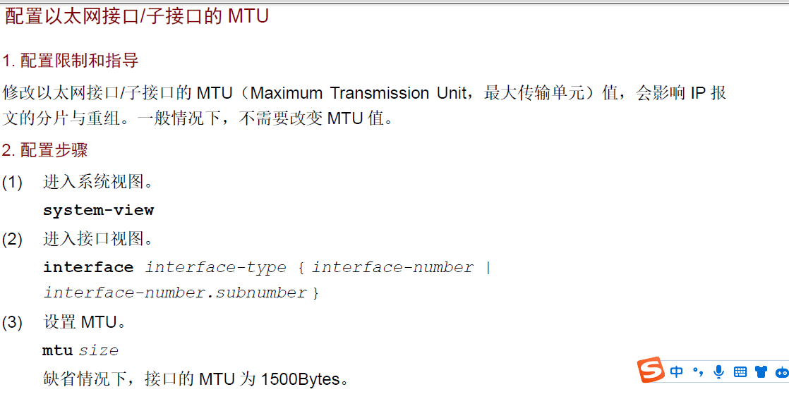

S5590如何修改MTU值

三层接口下MTU 加字节大小
粉丝:1人 关注:1人
进入三层接口里面然后配置mtu XX
