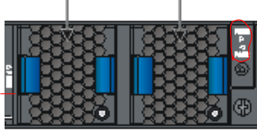

主机上有标识FAN编号
如图上位置,具体已对应型号为准
粉丝:19人 关注:5人
硬件上看: 插风扇的槽位旁边会有标号。
