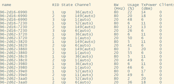

dis wlan ap all radio目前还没有接入,已经成这样了,是不是不正常?
粉丝:0人 关注:3人
手动固定一下信道呗
按照图纸规划一下信道,手动固定信道 配置射频工作信道 (1) 进入系统视图。 system-view (2) 进入AP视图/AP组ap-model视图。 ¡ 进入AP视图。 wlan ap ap-name ¡ 请依次执行以下命令进入AP组ap-model视图。 wlan ap-group group-name ap-model ap-model (3) 进入Radio视图。 radio radio-id (4) 配置射频工作信道。 channel { channel-number | auto { lock | unlock } } 缺省情况下: ¡ Radio视图:继承AP组Radio配置。 ¡ AP组Radio视图:工作信道为auto unlock模式。
给个机会 发表时间:2023-08-29 更多>>
用的自动的啊
zhiliao_5iHHCm 发表时间:2023-08-29
规划一下信道吧
