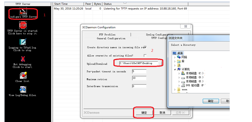

操作风险提示:AP胖切瘦有风险,操作不当或者意外断电会导致设备故障,操作需谨慎。此情况下升级需在PC上搭建TFTP Server(推荐用户使用3CDaemon搭建TFTP服务器)
1、先下载WA5300系列瘦版本,从WX的flash apimge目录下导出wa5300.ipe文件到电脑桌面上,具体步骤如下:
电脑通过网线连接到wx内网,电脑网卡设置为:192.168.0.1 255.255.255.0,设置和wx一个网段,保证电脑和wx网络可达,如下例子打开TFTP服务器, TFTP服务器目录指向电脑桌面,然后点击确定。

2、电脑通过网线连接到ap的一个网口,电脑网卡设置为:192.168.0.1 255.255.255.0,如下例子打开TFTP服务器,把wa5300.ipe软件版本放到电脑桌面上,TFTP服务器目录指向电脑桌面,然后点击确定。
