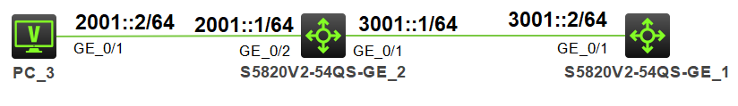

如上图,为什么PC地址2001::2 ping 不通 3001::2地址?
配置如下:
SW2:
 port link-mode route
 ipv6 address 2001::1/64
 undo ipv6 nd ra halt
 ipv6 address 3001::1/64
SW1配置:
 ipv6 address 3001::2/64
ipv6 route-static 2001:: 64 3001::1

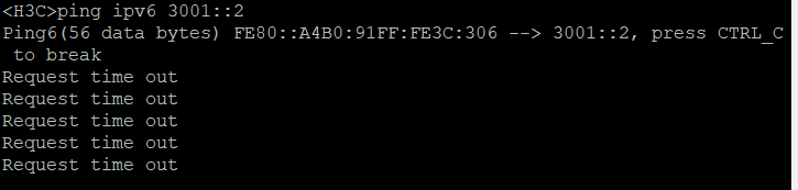

SW1和SW2互联接口地址可以ping通,但是PC和SW1的ping不通,这是什么原因?配置问题吗?

PC也可以ping通SW2的上联接口,但是SW1的不通
