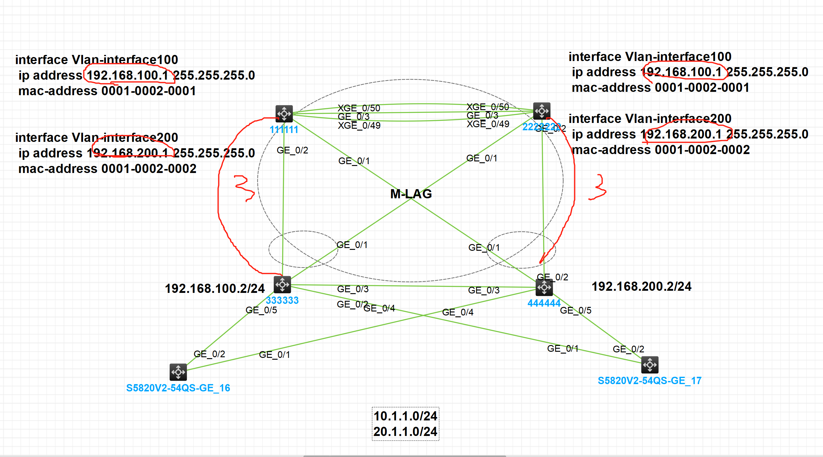

111111和2222222(核心层)以及33333,444444(汇聚层)组成M-LAG系统
想让111111和333333之间使用vlan双活三层互联
下边有其他的业务网段,需要在111111、222222、333333、444444之间配置OSPF
配置OSPF则一直down,查看了配置手册,应该在int  vlan-interface 100和200中开启OSPF就可以拉。但是依旧一直down

zhiliao_h3gf00 知了小白
我看了下产品文档,多级mlag之间建立ospf邻居关系不能用,成员接口的互联主ipv4地址,要配置虚拟地址才能建立ospf邻居关系
