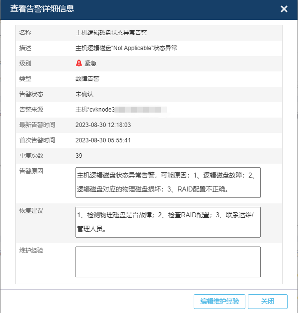

UIS超融合 V6.5 (E0709H01) 主机逻辑磁盘“Not Applicable”状态异常
2023-08-30提问
  • 0收藏,1743浏览

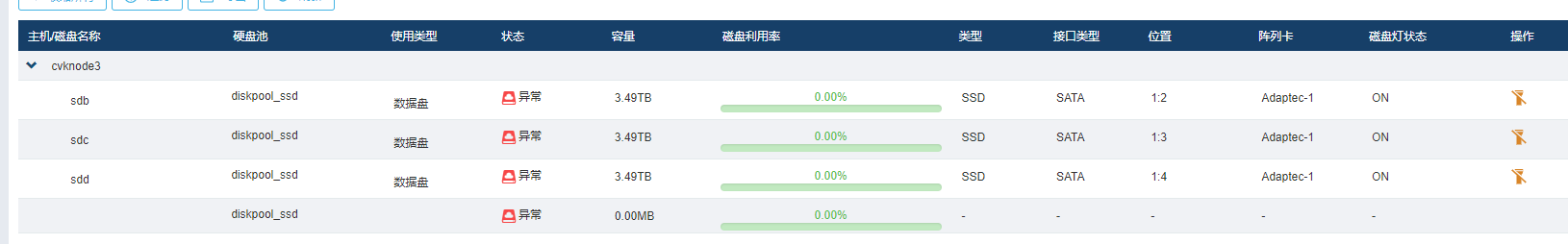

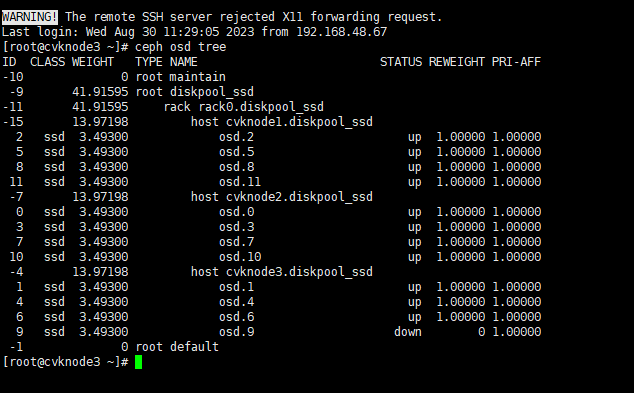

UIS超融合,三节点当中其中节点三出现逻辑磁盘故障,这个问题该如何解决,是有硬盘坏了吗,更换坏掉的硬盘,ceph再配一下就可以吗,有数据丢失风险吗

从服务器HDM看一下硬盘状态,是不是有硬盘故障了。

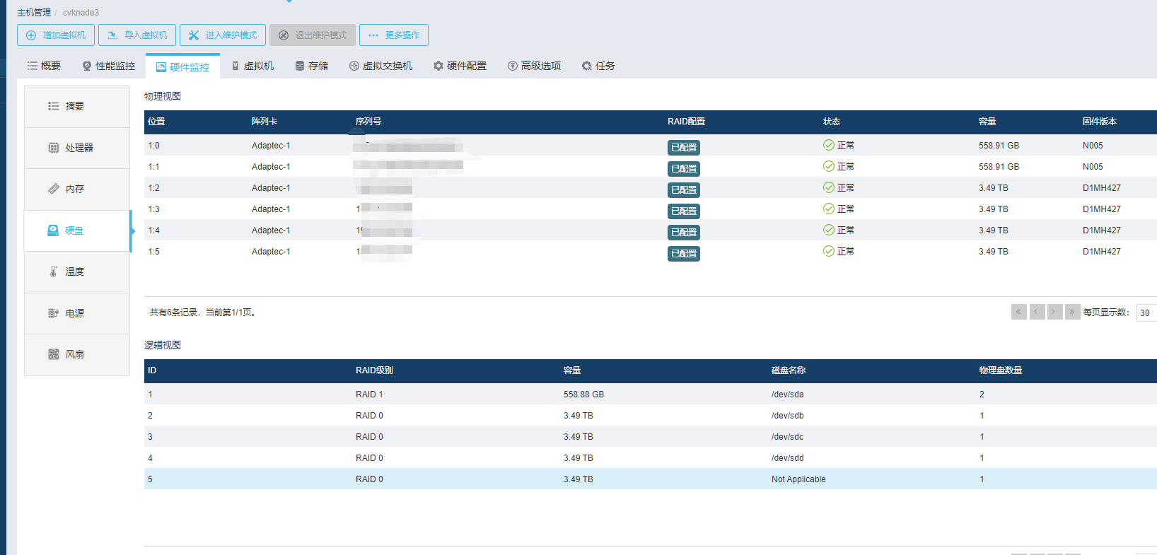

已经把原来的硬盘换成新的了,报警没有了,就是有个原硬盘关联的逻辑驱动器4故障
zhiliao_rG99QM 发表时间:2023-08-31 更多>>
看HDM,显示逻辑驱动器故障
粉丝:19人 关注:5人
有一块硬盘down了,可以手动拉起试试呢。
也可以在平台上,右上角有个巡检,巡检修复一下看看呢。
