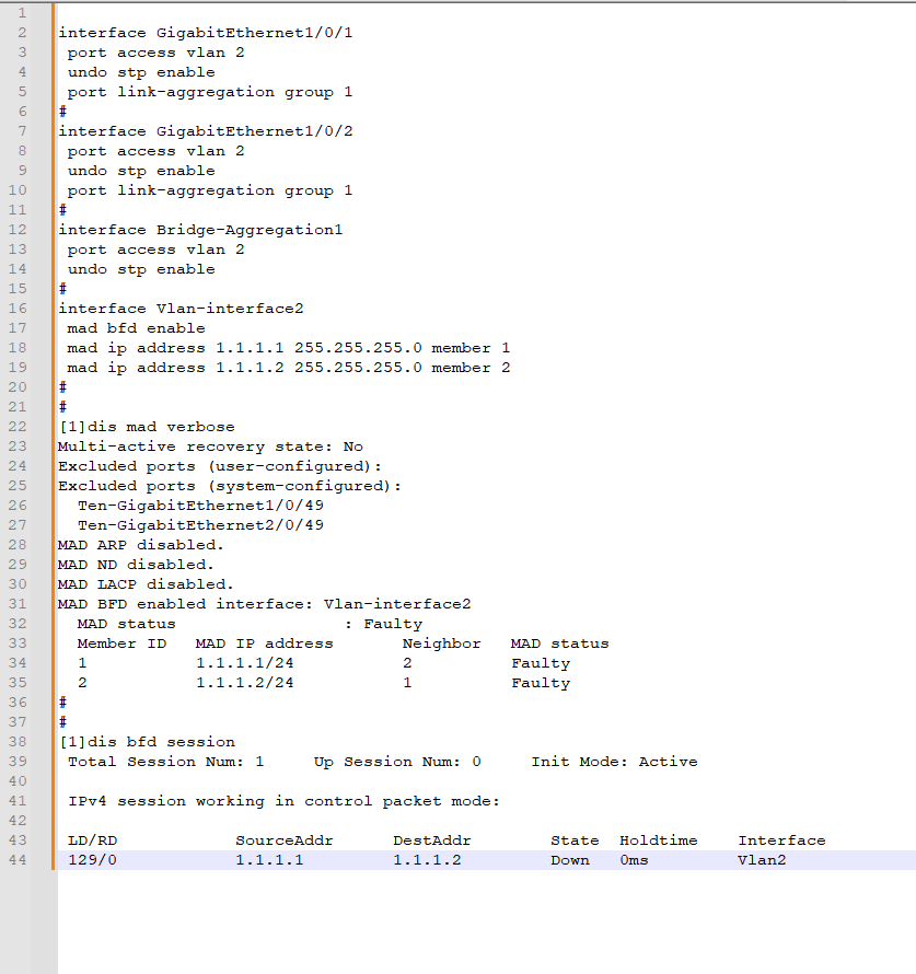

5560X-EI可以使用二层聚合口配置IRF BFD MAD检测吗
模拟器测试为down

zhl188 七段
粉丝:2人 关注:3人
dis bfd session显示为DOWN是正常。你的MAD状态不对。你用vlan 2做MAD检测,然后你用物理口49作为MAD检测口。因此vlan2在49口下配置。聚合接口下不应该放行vlan2.这个vlan2仅在49口下。
