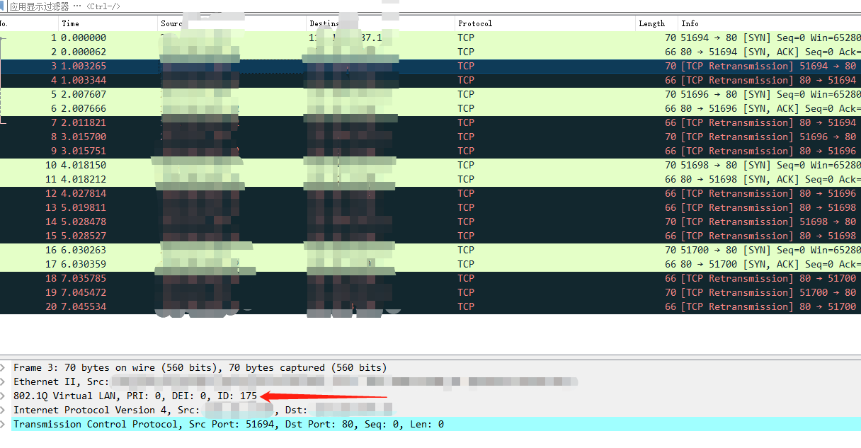

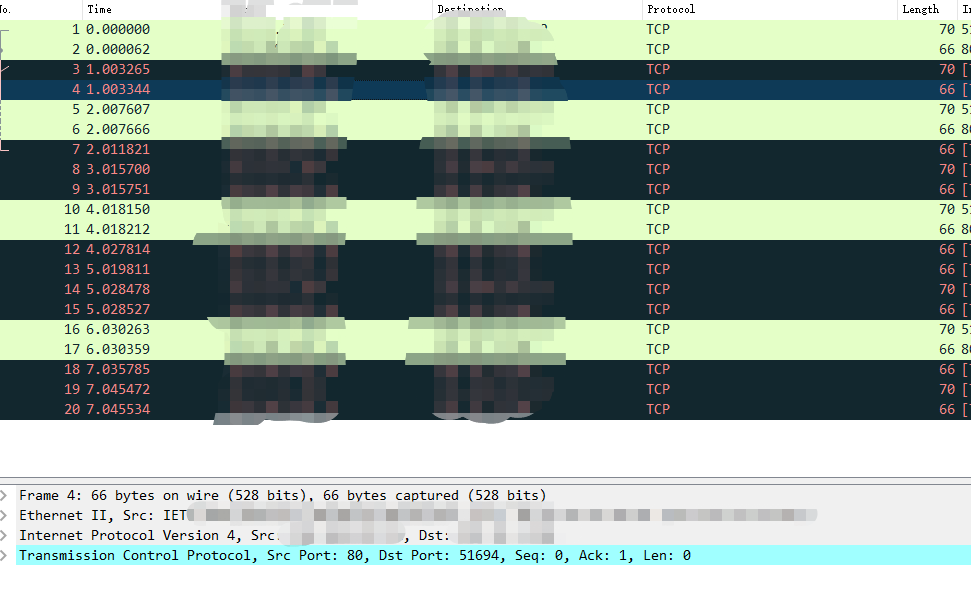

1.防火墙有一三层子接口,做了vlan终结,业务正常时,该子接口收发的数据包均携带对应的标签。
2.业务异常时,抓包发现该子接口发出的数据包均未携带对应的标签。

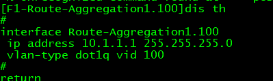

3.用模拟器复现不出来问题,请问什么情况下会导致防火墙三层子接口发出的数据包不携带标签呢?
4.最后定位问题是上联的waf透明代理底层路由表项有问题,修复后正常,还是不明白waf到底给防火墙发了什么数据包(当时没抓到waf发出的数据包),能让防火墙回的包不带标签。

老师,我这边又检查了一下,主接口没有地址,没有配置源进源出,但是子接口有地址和源进源出,而且子接口对应的业务地址是做了nat的,也就是说全局路由表该业务地址是指向null0的,子接口的地址做了vrrp,而抓到的回包也是vrrp的mac地址回应的,所以可以确定是从子接口出去的,系统版本M9010-9153P3901,很奇怪为什么不带标签……

看你补充的截图,那就是waf给墙时就是没带tag的了,被墙的聚合主接口接收后处理,回包因为源进源出所以从主接口出去了,所以没带tag。

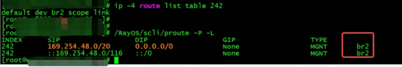

1.老师们看下,web界面配置的是br2.175,而底层看到的是br2。
2.后来在web界面重新设置透明代理规则接口,把br2.175改成br2.174,保存后再把br2.174改为br2.175,底层就恢复了。
