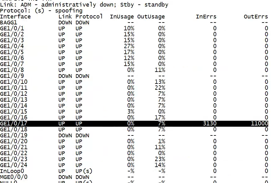

帮忙看一下,17接口IN和OUT都有很多错误,这个可能是什么原因,怎么排查一下,谢谢
错包基本就是链路问题,检查下吧
果然~~这个端口的链路变成10兆了

基本上是网线的问题,重新掐个水晶头或者是换个网线试试
