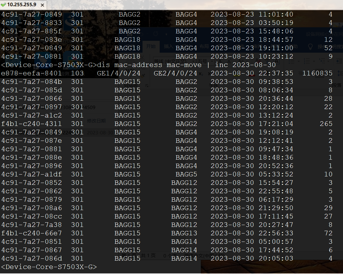

我觉得首先看看mac漂移的终端是什么
比如说客户无线网络,因为终端是移动的,所以肯定会有大量mac漂移,其次碰见过客户拿着自己电脑测试各个房间会议上网也会有大量漂移
如果不是检查一下生成树是否有环路
检查硬件是否有问题,版本等

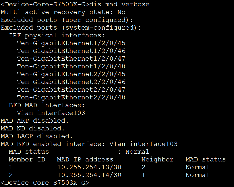

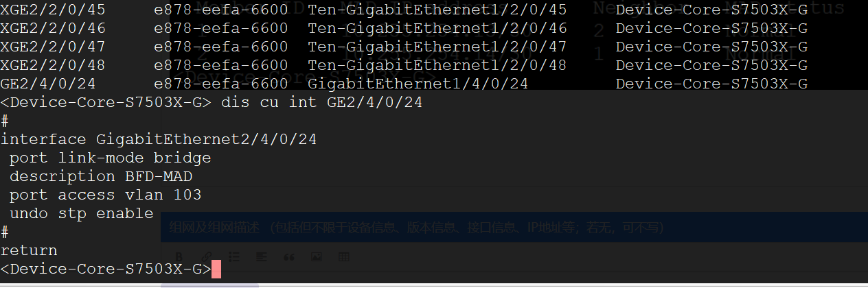

mad所用vlan只用于mac检测,不要在其他接口放通

你这是从聚合口看到的mac 地址漂移呀! 不是你的MAD接口
还是你网络中有环路
检查聚合是否都正常,都是选中的状态。
display stp history看一下生成树的历史信息
