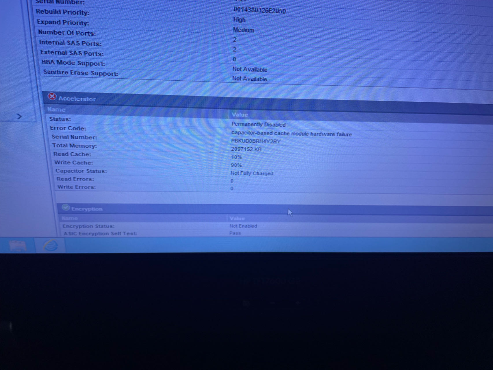

求解决方法HP DL580 G8 阵列卡电池模块故障换后电池一直提示电池未充满
2023-08-31提问
  • 0收藏,5613浏览
粉丝:0人 关注:5人

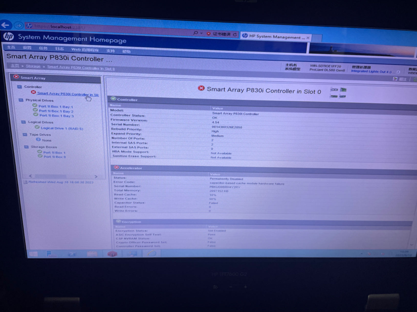

1、RAID 卡提示 Cache Module Status (failed)电池故障
2、更换电池开始以为冲电后状态会恢复,但是一直提示not Fully Charged,后续有重新升级OIL 4版本最新,一直提示现在状态。
