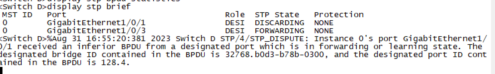

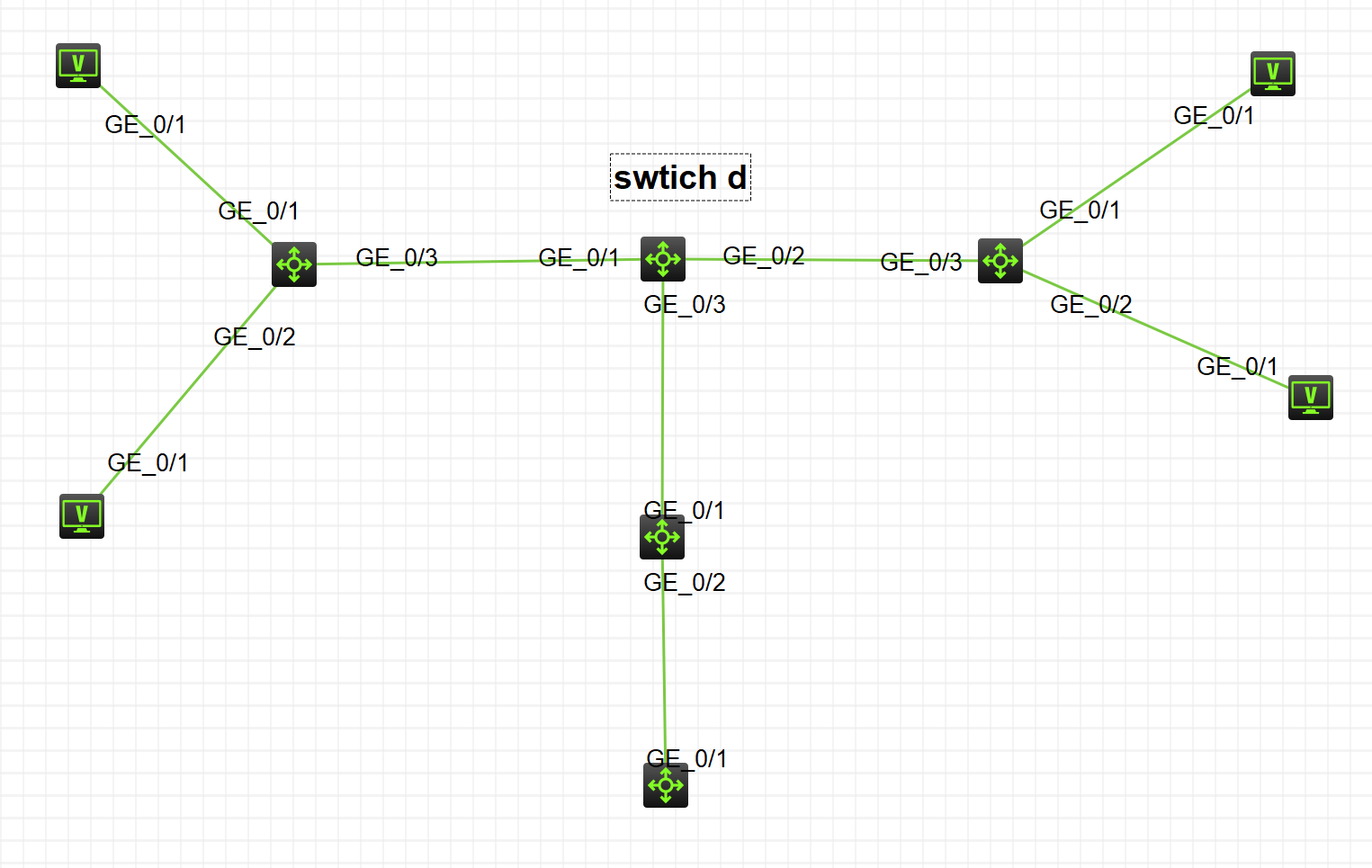

请教一下这个拓扑在中的交换机为什么会报这个错误(中间的swd),报错的MAC地址0300就是G1/0/2链接的右边的那台交换机。

触发了stp dispute
发生了bpdu 单通、上游的交换机 收到了下游设备发送的低优先级bpdu、下游的设备收不到上游设备发送的高优先级bpdu;
交换那些事儿 | 基础维护篇 - 揭秘STP Dispute保护机制
你看一下这个就明白了

这不是报错啊,这是交换机STP的端口状态切换提示
