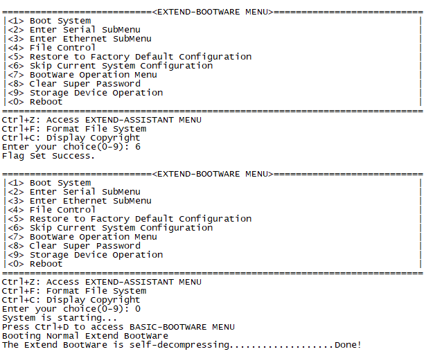

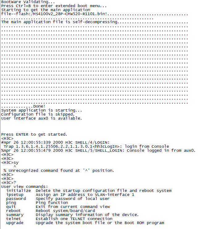

CONSOLE密码忘记了,按文档的方法在启动时按住“Ctrl+B”进入bootware。选择“<6> Skip Current System Configuration”跳过当前配置启动,然后输入0  Reboot   重启设备,进入后 无法进入视图等命令,请教大神这种情况怎么处理?

这设备就不支持命令行配置
web配置规避吧,命令行仅紧急恢复等特殊情况下使用的。
且当前设备不支持跳过console密码启动,
如果console密码忘记的化,只能跳过配置【也就是选项6】。根据之前配置自行恢复业务。

你进入6之后,是让你导出当前配置的,即:着这个界面下是可以看到设备当前实际的配置,
你需要做的:
1、在这个界面,导出配置,(通过配置接口IP,使用tftp方式导出)
2、把导出的配置修改,你的需求应该是删除user-interface con 0下面的密码,则,直接删除,或者修改即可
3、再把修改后的配置导回配置。
重启,console即没密码了。

跳过当前配置文件之后dir能看到交换机当前配置给他导出,然后删除user-interface con 0下面的密码,再把配置文件导入交换机就可以了

你这是WEB配置的设备吧
清空配置重新配吧
