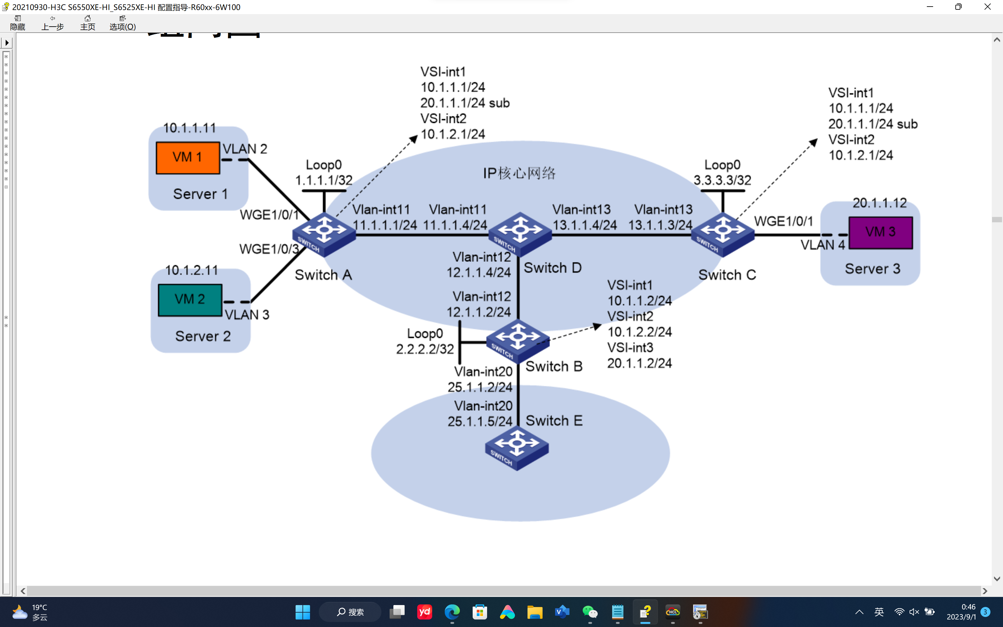

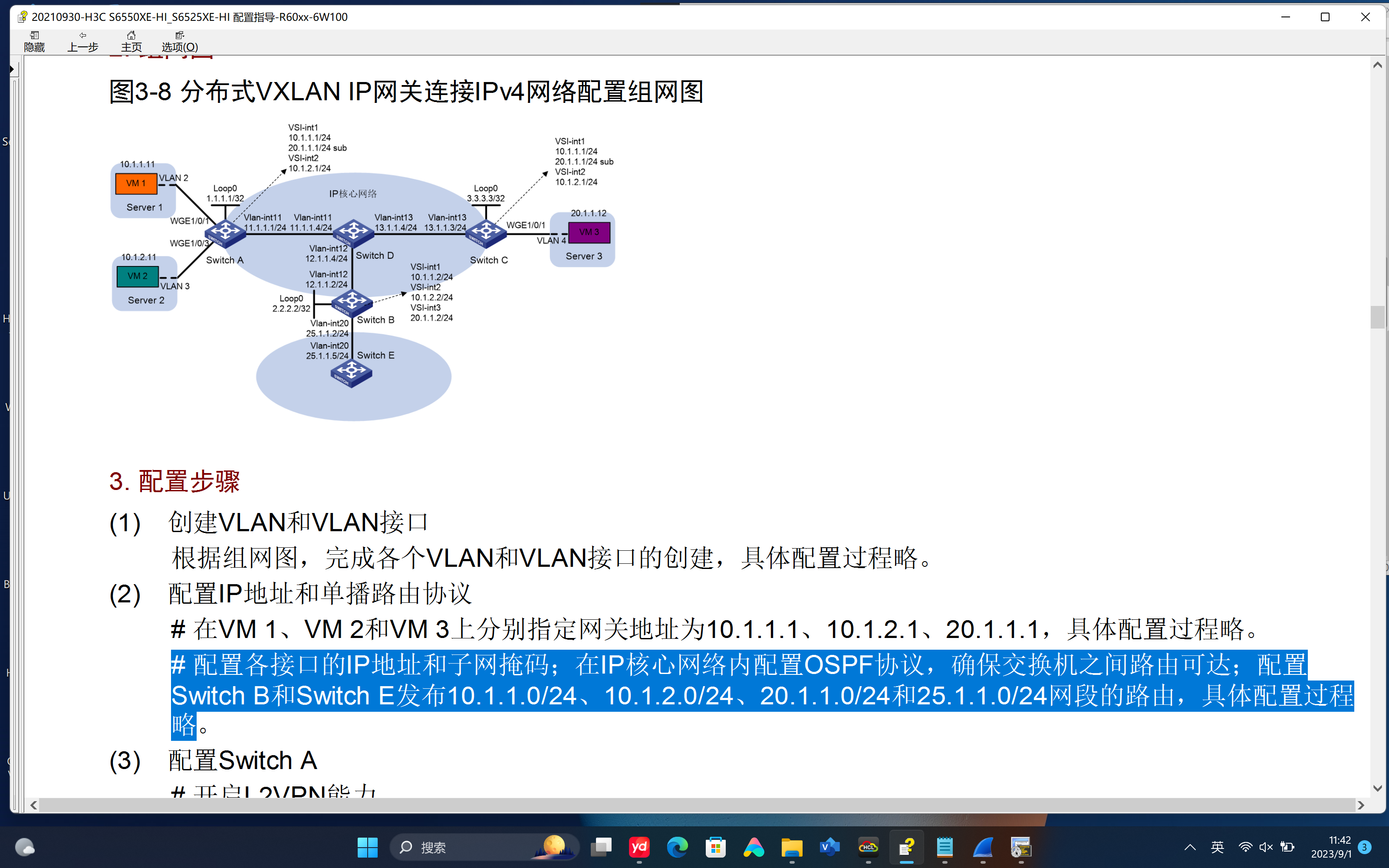

如图官网所给的配置手册中蓝色截图所示,我将所有交换机互联地址,loopback地址,以及所要求的SWB,SWE所说的网段均发布在OSPF中。这样模拟环境是否正确。(20210930-H3C S6550XE-HI_S6525XE-HI 配置指导-R60xx-6W100)
现象 :我查看,隧道口,VSI接口信息,VSI均正常。各虚拟机均可正常访问各自的网关以及别的虚拟机的网关。但虚拟机之间互访,以及访问25.1.1.5均不可以。若我删除关于所有VSI接口关于如图所示PBR的引用,则之间互访正常。而且我抓包时看不到VXLAN封装信息,虚拟机之间互访的确经过其各子网关,当我将其网关VSI接口down掉不能互访,重新开启则正常。

1 我这个模拟环境是不是有点问题,这样子感觉所有交换机都在一个内网,SWE不像外网。

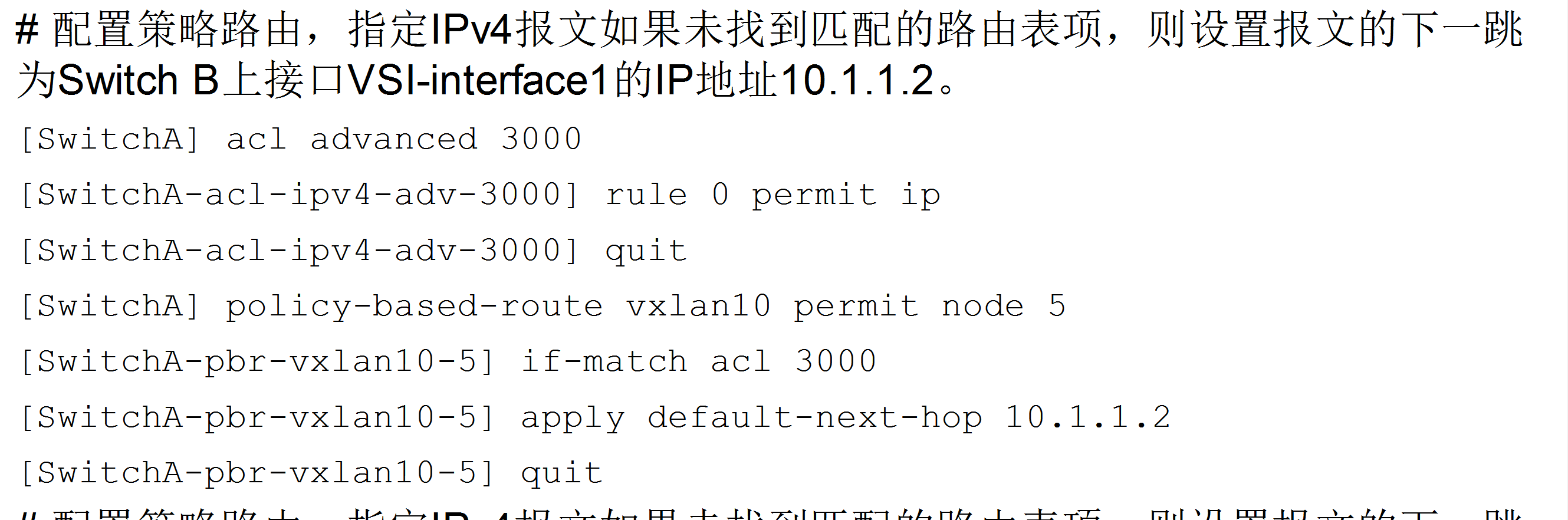

2 关于PBR,我记得接口有策略时,先执行策略。那虚拟机之间互访,不也会先经过网关,匹配到策略,直接走外网出去。

2 关于PBR,我记得接口有策略时,先执行策略。那虚拟机之间互访,不也会先经过网关,匹配到策略,直接走外网出去。--你PBR怎么写的?要写在VSI下面
配置指导意思是SWE模拟外网,虚拟机从SWB的vsi接口出去访问外网。 这个PBR就按图中这样写,然后应用在VSI 接口下面。
