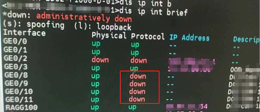

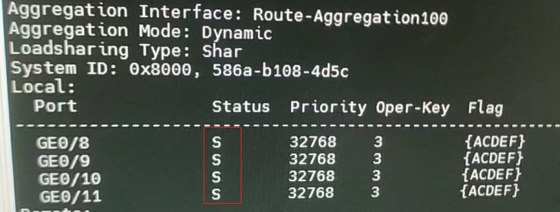

如下图,4个物理接口UP,但协议DOWN,4个物理接口加入聚合组的,动态聚合,问题是聚合组的协议为什么是UP的?

那就是聚合没有协商起来

这得看两端的聚合配置了

对端聚合组物理口UP,协议业务是UP的

只要插线了 物理口就是up 的状态呀

检查下对端吧。
动态模式,需要两边协商好 一致才行。

route-agg  是三层聚合接口,配置上IP再看一下协议是不是起来了
