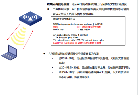

粉丝:45人 关注:3人
RSSI:
终端回传信号强度:即从AP侧感知到终端上行回传报文的信号强度
 主要影响因素:AP 和终端传输距离及中间障碍物遮挡等环境因素以及终端无线网卡信号发射功率
