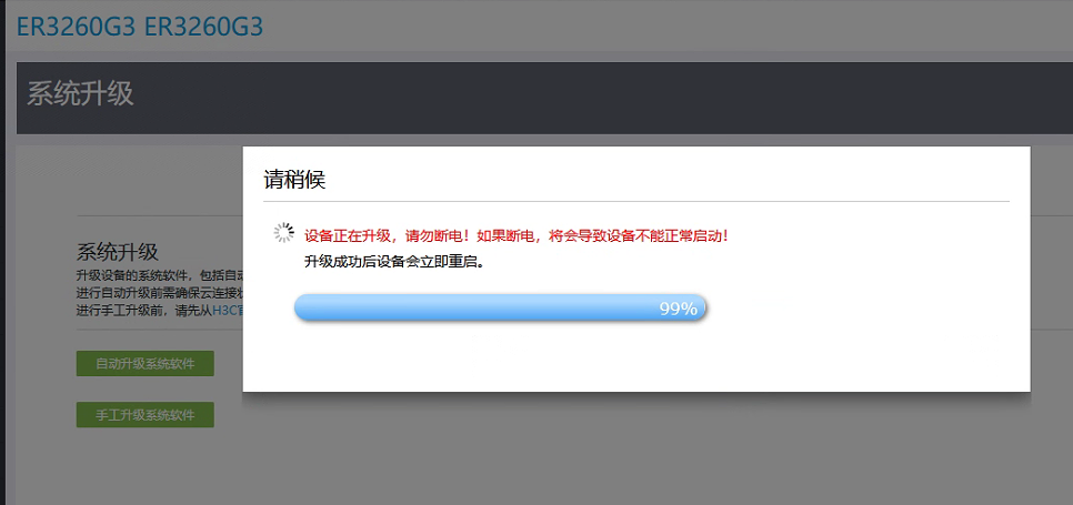

系统升级一直停留在99%,一个小时多了,怎么处理,也不能断电,麻烦知道的,解答下,谢谢!
5 个回答
你刷新下界面看看
粉丝:44人 关注:0人
因为重启的那一刻是无法更新的,你重开一下浏览器,输入管理IP,回车试试看
粉丝:9人 关注:0人

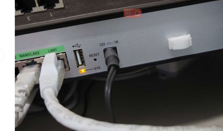

zhiliao_wlh1oA 知了小白
SYS 一直亮黄灯
粉丝:8人 关注:0人
用U盘恢复吧
小事情
U盘格式成fat32格式
官网下BIN文件
放U盘
插U盘开机等个十来分钟就行了
