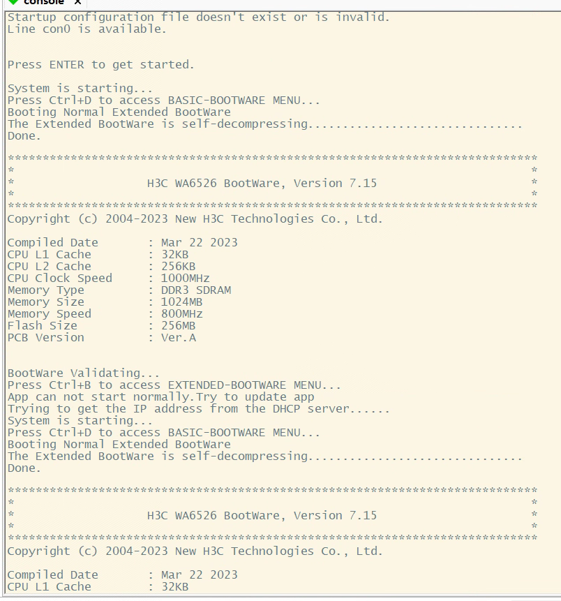

AP WA6526不间断自动重启怎么处理,这个是什么问题

在AC上没有上线吧
查询一下AC的授权够不够,AC的当前版本可不可以管理这个AP

AP当前无版本,且网络异常。由于以上2个原因导致AP会周期性重启。
建议先修复AP网络问题,在检查AC和是否配置问题导致AP无法上线。
