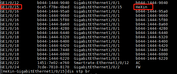

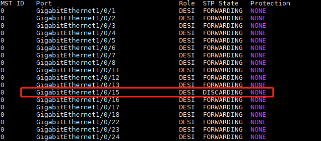

核心接到接入交换机(傻瓜交换机),但是核心上显示的邻居是自己,端口也DISCARDING状态,请教一下这可能是什么原因?

信息太少了
初步判断可能是
1、网络 接环路了
2、当前核心非stp根
建议仔细检查下,如果情况复杂不方便透露请联系400热线专家或采购渠道H3C认证代理商沟通下细节方便快速定位具体问题并处理。
感觉傻瓜交换机上有2个端口环了
这个端口状态基本stp问题,检查一下日志或者debug一下

你这个线有可能是环路了,然后stp自动block了
