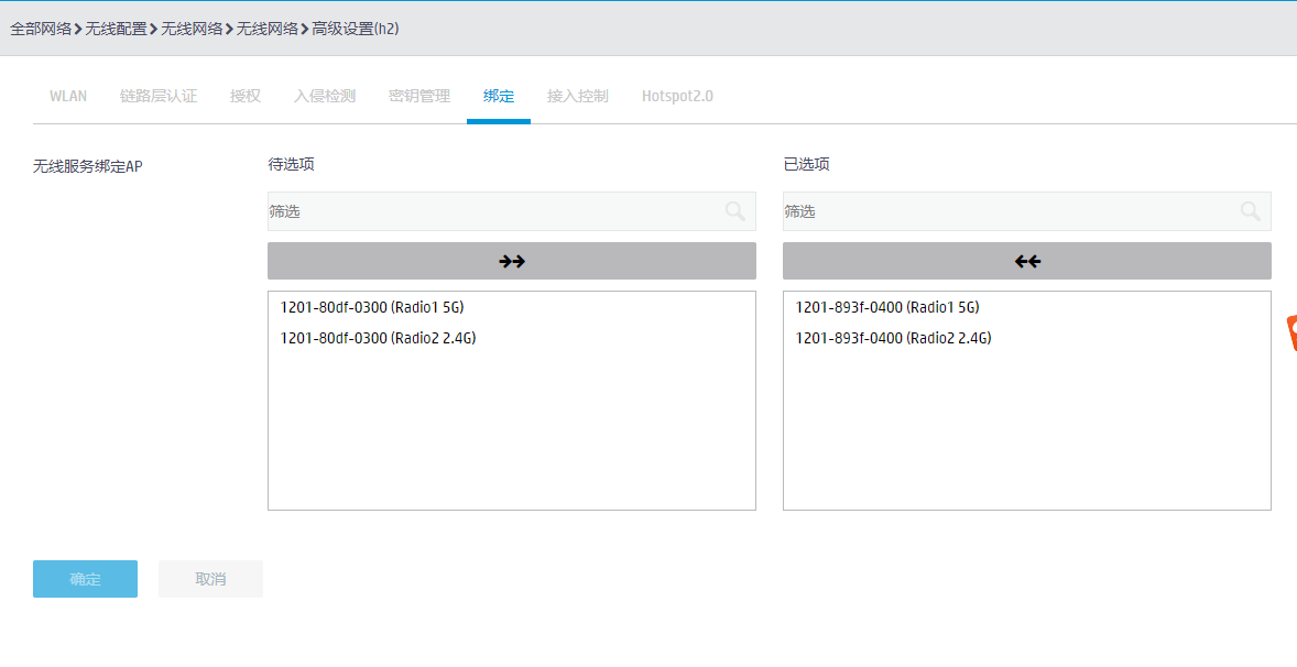

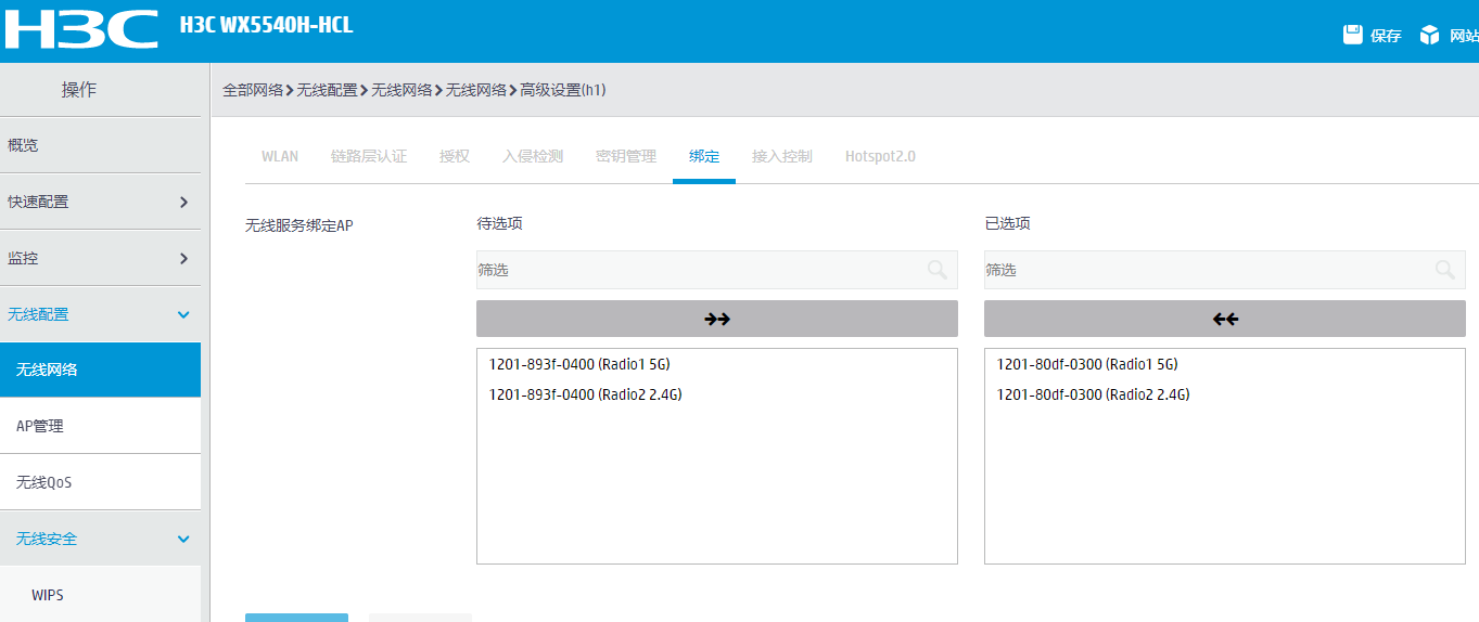

客户有两家公司,两家公司的ap都添加在同一台AC控制器上,在AC控制器上分别为两家公司设置了各自的无线ssid,要求a公司不能接收到b公司的无线信号,b公司不能接收到a公司的无线信号,我在AC控制器上将a公司的无线网络绑定到了a公司的ap上,将b公司的无线网络绑定到了b公司的ap上,

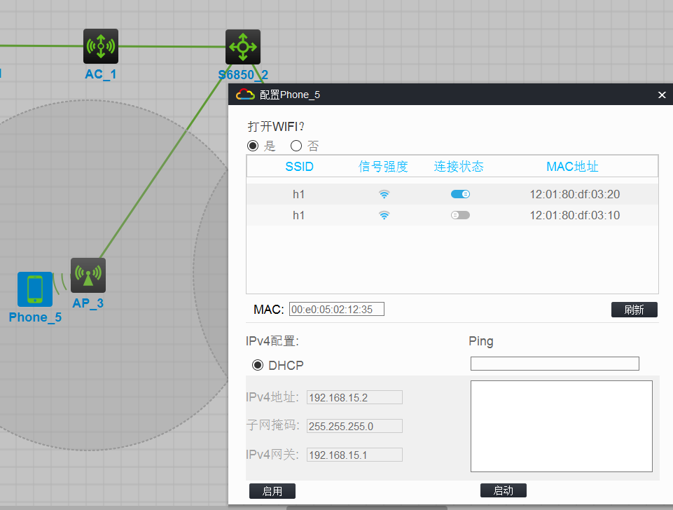

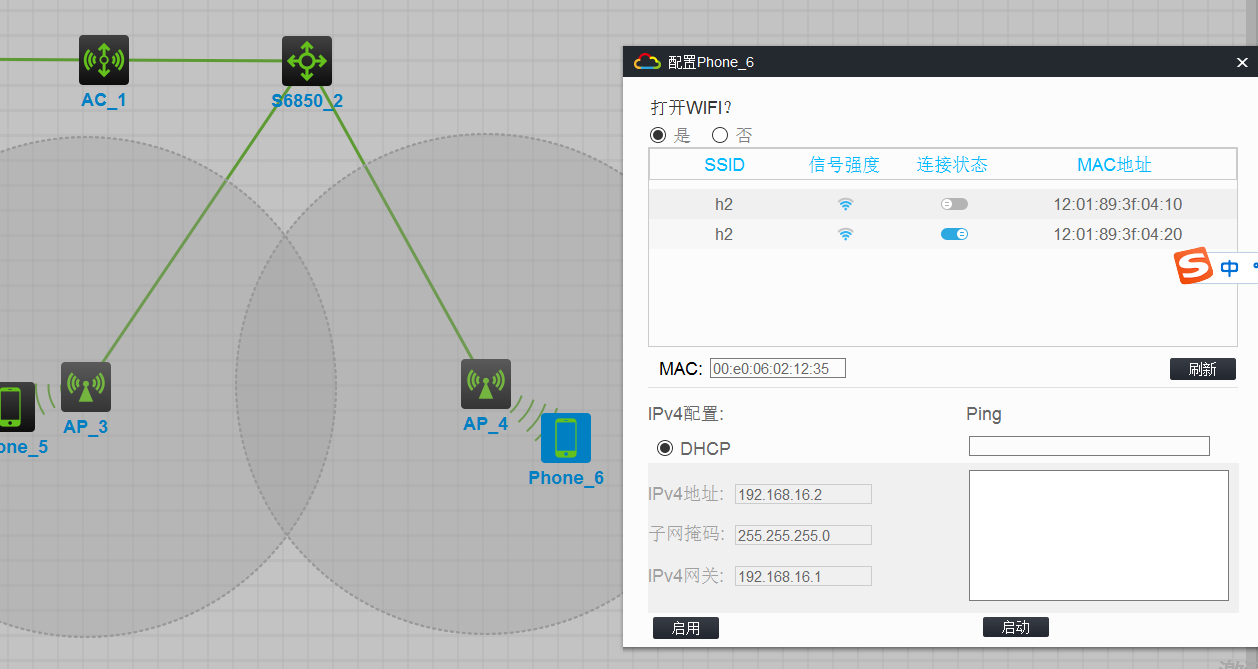

在虚拟机上测试是没问题的,这样配置后a公司只能收到a公司的无线信号,b公司只能收到b公司的无线信号
W但是在客户那里就是不行,感觉配置无线服务器绑定ap不管用,无论是否配置,ap上都能自动获取到所有无线信号,是不是哪里有什么全局配置,配置后就可以自动获取到所有无线信道?为了防止这种情况,我还单独给b公司建立了一个ap组,但是还是同样的情况,AC的型号是X2520X-LI,版本是:Version 7.1.064, ESS 5603,是不是版本的问题?需要升级?
