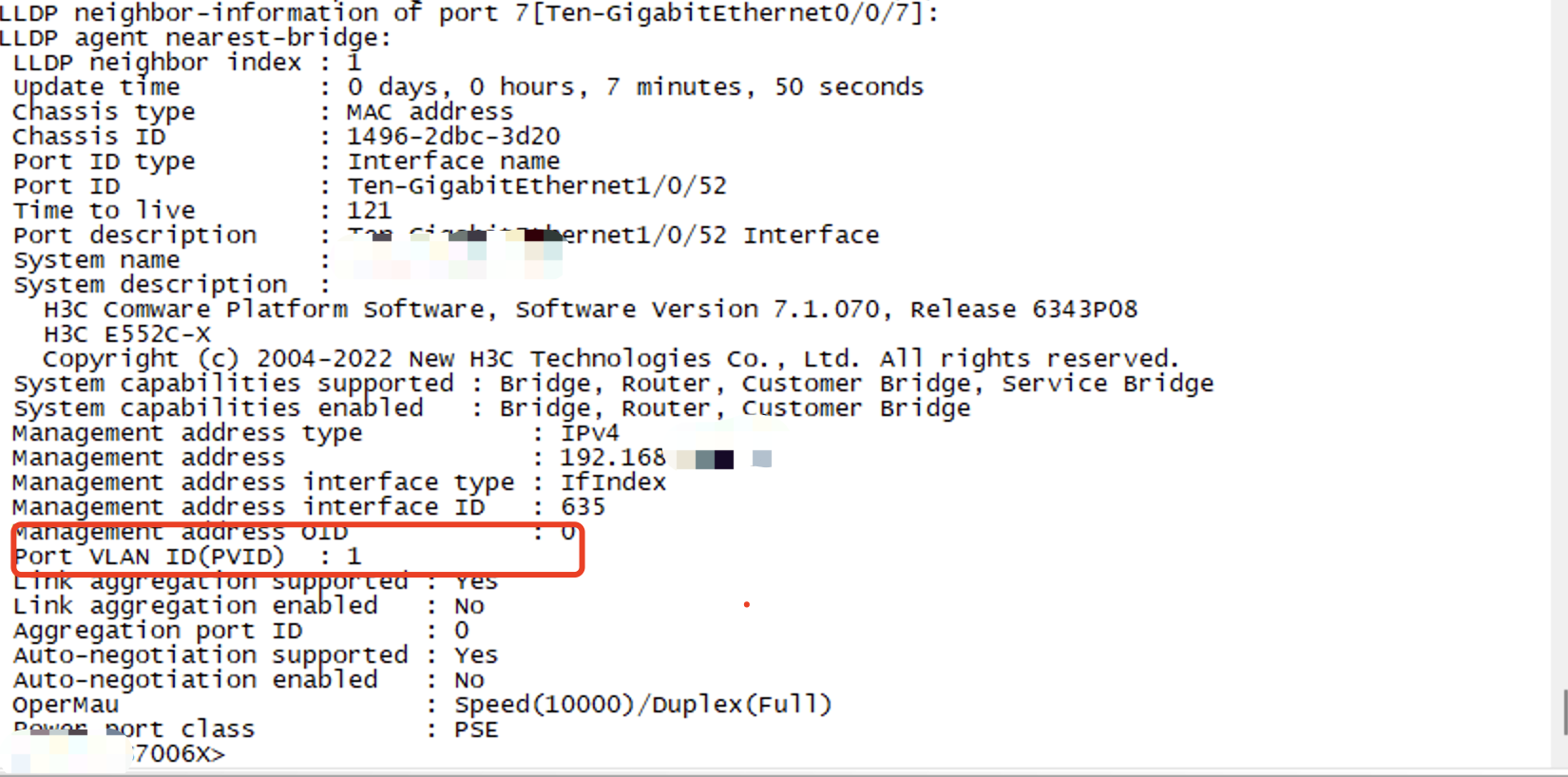

在核心和一台接入连接,接入有两个vlan的接口地址,
在核心上察看某接口的下行接入交换机的lldp信息时,只能看到vlan1的地址么?
怎么才能看到另一个接口地址的ip?

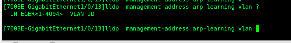

使用这个命令改一下:
lldp management-address arp-learning vlan 10
修改trunk口的vid为你要看到的vlan
