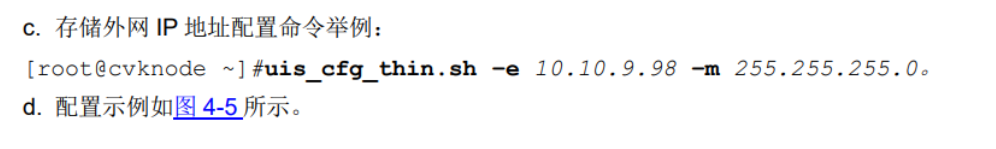

两节点部署+瘦终端做外部节点监控方式(这种可以理解为仲裁节点?) , 瘦终端使用 VDI113L ;
《20220609-H3C UIS 标准版超融合产品工程开局指导手册-V1.7.pdf》 指导手册上描述在组件超融合前需要配置外部监控节点,那外部监控节点是如何配置的, 除了手册上的指定执行的脚本,还有其他步骤吗?不需要配置瘦终端的管理地址吗?

1、外部监控节点是超融合场景下为了满足3个mon数量必须配置的。仲裁节点是双机热备里的概念,可以把它作为仲裁节点。
2、外部监控节点配置步骤可以详细看下官网上的两节点配置指导,里面写的很清楚。终端做外部监控,是三网融合的。终端装完系统,配好IP之后,节点部署的时候会直接装对应的监控组件。

安装好先手动配置管理网,然后使用脚本复用管理网卡配置存储内外网
