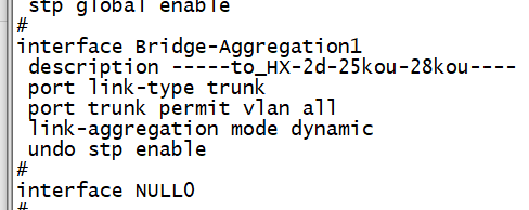

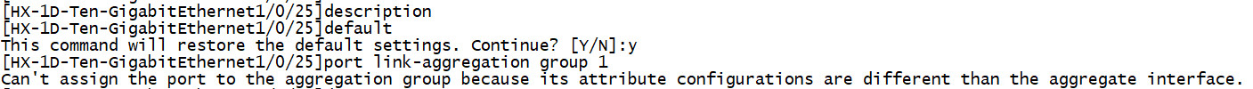

不知道哪里错了
不让加到链路聚合口
物理接口的配置和聚合接口的配置清空一下 再加就加上了
粉丝:3人 关注:1人
成员端口与聚合端口配置不一致;检查聚合组配置和需要加入到聚合组内的成员端口配置;
配置一致即可加入到聚合组内
粉丝:3人 关注:18人
接口和聚合组配置不一致,配置一致再加入聚合组
