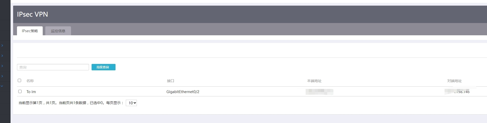

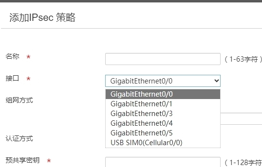

现在路由器MSR3620上已经做了一个IPSEC通往一个办公室的设置,使用接口2,现在又新增了两个办公室,打算另外两个办公室也配通下,但是,我新增Ipsec策略,接口2不能选择了,这该怎么做,
用同一个口相当于总部对接分支,考虑使用模板呢?
回复lel:
MSR作为中心节点分别与三个办公室的设备建立ipsec,具体请参考https://www.h3c.com/cn/d_202305/1849884_30005_0.htm
