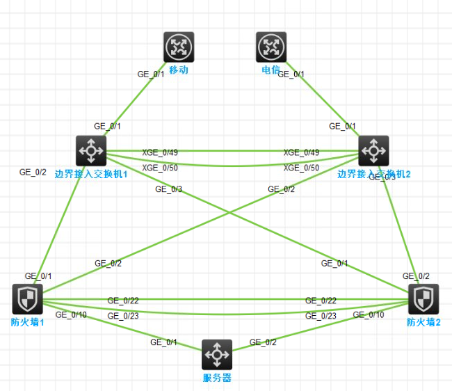

两台相同防火墙,因有各自license,如果irf堆叠后做成一台,license就会失效。因此选择rbm+vrrp组网方案
运营设备下来到接入交换机到两台防火墙
运营商分配地址为固定地址 X.X.X.X/30 掩码30位
现在wan口vrrp不知道如何配置:配到问题,运营商只提供一个地址,如何在wan口两个防火墙配置接口地址。vrrp又如何配置
或者有无其他方案可以替代。
防火墙1和防火墙2的 interface vlan 1023  和 interface vlan 1024  不知道如何配置vrrp
1、防火墙1和防火墙2 HA
      防火墙1 G0/1和G0/2成聚合口 配置成trunk模式允许vlan1023、vlan1024通过  防火2   G0/1和G0/2成聚合口 配置成 trunk模式允许vlan1023、vlan1024通过
2、边界交换机1和边界交换机2 irf堆叠
      边界交换机1 G1/0/2和边界交换机2  G1/0/2聚合    配置成trunk模式 允许vlan1023、vlan1024通过
       边界交换机1 G1/0/1配置access vlan 1023
     边界交换机1 G1/0/3和边界交换机2  G1/0/3聚合      配置成trunk模式 允许vlan1023、vlan1024通过
     边界交换机2 G1/0/1配置access vlan 1024
一个公网地址也可以的
1、 运营商提供的单根线路无法与两台防火墙直连,因此在防火墙和ISP之间增加运营商接入交换机,该交换机将ISP的一条链路变为两条链路,然后分别与两台出口防火墙相连。具体做法为将相同ISP的三个接口以access的方式划分到相同vlan即可,不同ISP链路用不同vlan区分,vlan可自定义。
2、 每个ISP只提供了1个公网ip,所以防火墙上行连接到同一组ISP的接口可配置同网段的私网ip地址,将vrrp虚拟地址配置为ISP的ip地址即可,注意配置虚拟IP时需要配置掩码,掩码以ISP给的为准。

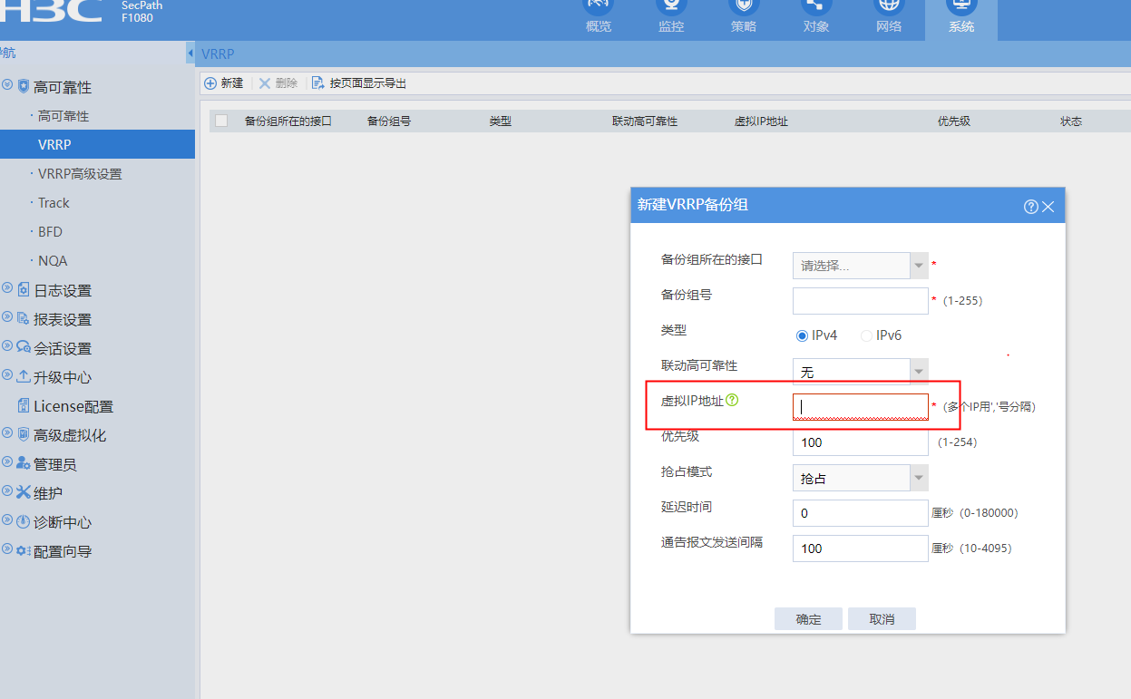

您好,防火墙虚拟机ip地址无法配置掩码地址的,因此如果虚拟地址跟接口地址不在 一个网段,将会出现无直连路由情况。 如果把接口地址跟vrrp地址在一个段,运营商只给一个公网地址,无法配置接口地址

不知道是不是版本问题?我现有的防火墙的软件版本vrrp地址无法配置掩码,必须跟接口地址同网段

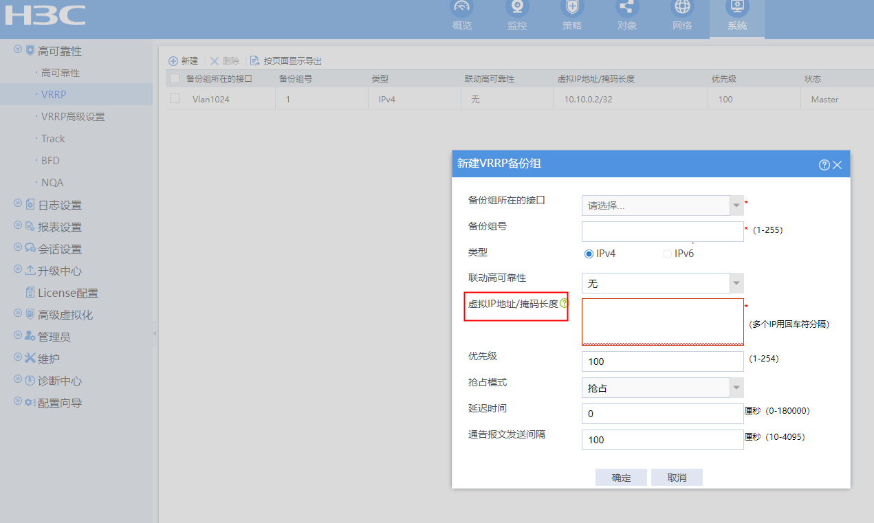

请看下条评论,图1为真实防火墙设备vrrp地址配置图,无法配置掩码,图二为HCL模拟器防火墙设备,可以配置掩码地址
zhiliao_nVHqSa 发表时间:2023-09-04
升级下最新版本 吧
zhiliao_sEUyB 发表时间:2023-09-04
请问下你们真实防火墙支持vrrp加掩码地址吗
支持
跟版本也有关系
