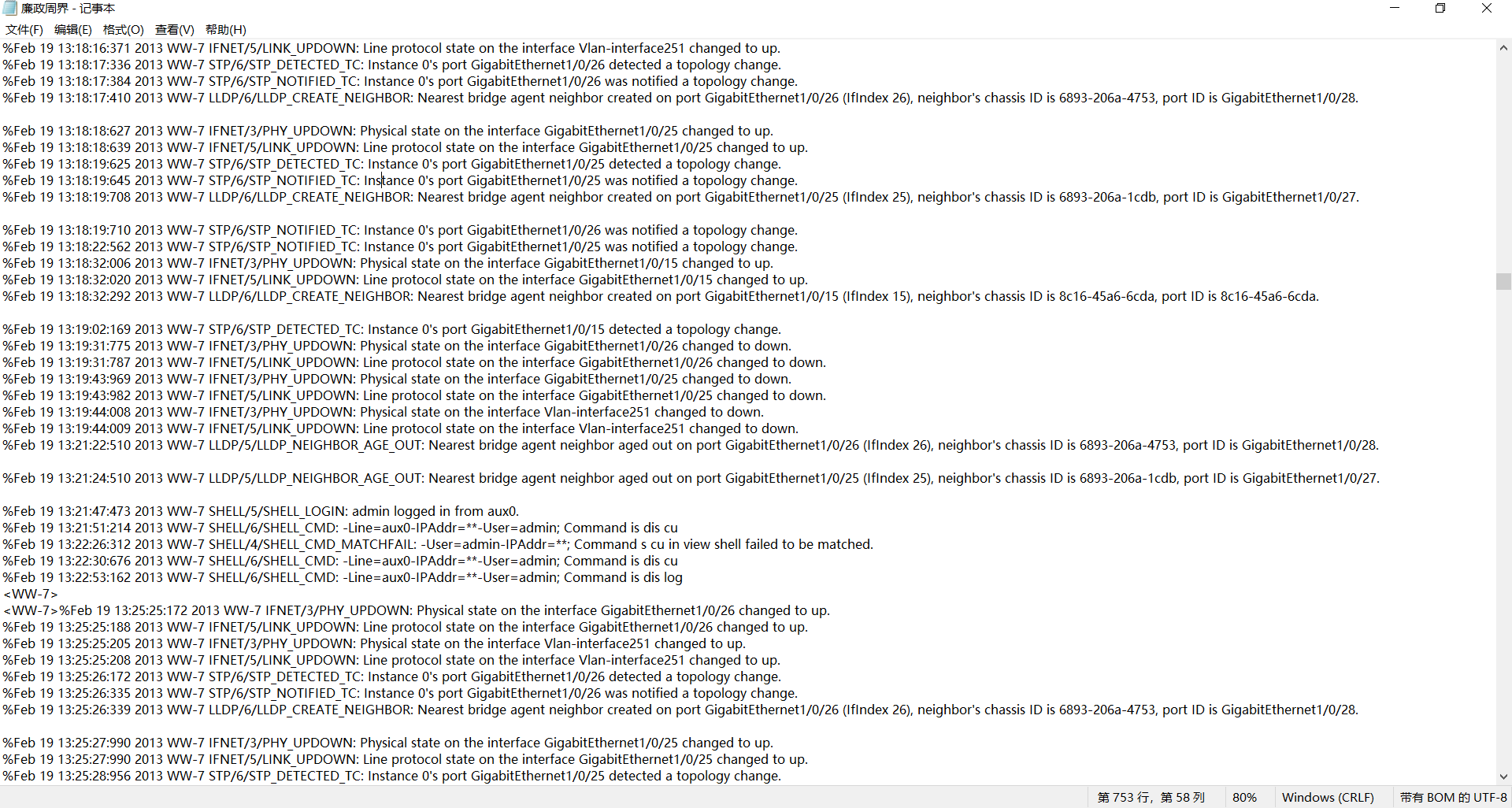

交换机光口时不时自己up或者down,每次10分钟左右
2023-09-04提问
  • 0收藏,2009浏览
25 26 為光口,连接到核心
链路有问题,或者光模块不适配,可以通过dis int g/查看端口errors信息,其中crc或者symbol、frame有没有报错
粉丝:3人 关注:18人
一般为链路问题,两端更换一下跳纤观察是否正常。
