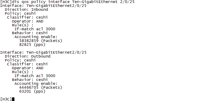

通过对出方向和入方向的统计流量分析,上面是不代表丢包严重啊,大佬们

前提是这俩端口统计的流量是对应的入口和出口
不好意思,看差了,有没统计到的,可以清空一下再看看,建议用qos筛选一下 ,这样太多了

我统计的是一个接口

acl是匹配的icmp吗?
acl匹配icmp,让后在ping包统计一下。
匹配的所有

你这个不足以说明、
你要统计、从2/0/25进入的包(inbound方向)从某个端口比如1/0/1口出(outbound方向)经过交换机的流量;看是否对等;
在看1/0/1 inbound 方向和 2/0/25 出方向对比;
你这个是一个接口、有可能从 1/0/1 出接口出去丢到别的设备上了、返回的报文已经丢了、在回到2/0/25 就不好说了;

丢包你直接dis interface x看接口下面的统计就可以了
看error吗
