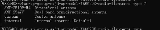

AP的radio试图下配antenna type如何选择?
如果是ANT-2506V天线,选择配ANT-2547V吗?是因为描述为双频全向天线吗?
粉丝:2人 关注:1人
前两个是外置天线,后一个是内置天线
是用外置天线,现场天线是ANT-2506V-M4-E的全向天线,但AC上配置只能配我截图的这两种型号。不确定是不是配ANT-2547V这个,
zhiliao_7HwCt6 发表时间:2023-09-04 更多>>
WA6620X接外置天线,有两个外置模式选择,ANT-2547V为全向天线,增益小;ANT-510P-M4为定向天线,增益大。如果是第三方天线,根据增益选择接近的
现场ANT-2506V-M4-E是全向天线选择ANT-2547
