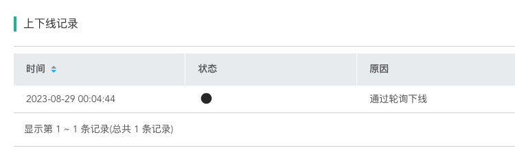

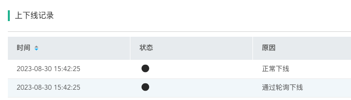

云简网络的部分AP运行一段时间就异常离线,检查了一下ap事件记录,离线AP都基本上都是“通过轮询离线”后就无法上线,然后一直离线,请问是什么原因?

1.确认是大量AP掉线还是个别AP掉线;
2.在AC上通过display wlan ap all verbose | include Tunnel Down Reason命令查看AP掉线原因;
3.在AC上使用display wlan ap all verbose | include Up Time命令查看AC上AP在线时间;
4.从AC上telnet到上下线AP上通过_ ver查看发现上下线AP上电时间。;
5.在上下线AP隐藏模式下通过diag boot-info display命令查看AP最近一次重启原因 ;
6.查看AP以太网口是否频繁up/down,查看AC网口是否频繁up/down;
7.如果是网口down,检查下AP供电问题,确保POE供电或者本地供电正常;
8.确认AP和AC是否因为cpu和内存使用过高导致设备频繁重启;
9.如果以太网口没有up/down现象,请查看是否有日志Connection with AP ap goes down by reason of Neighbor Dead Timer Expire,这个日志表示AP和AC之间链路保活超时,AP和AC之间断开连接,出现这种情况,一般是中间的有线网络可能在一些方面存在限制,需要排查有线网络;
10.有线网络链路不稳定,一般是开启了STP功能,导致有线链路震荡。
