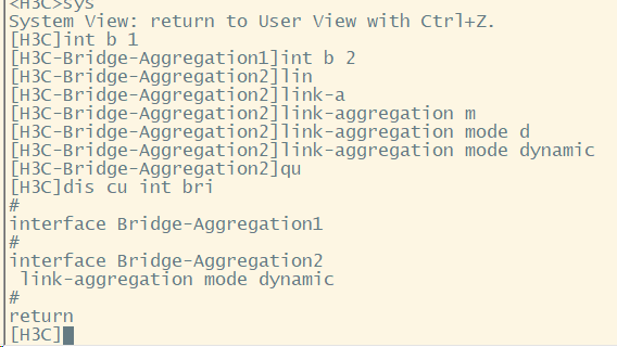

dis cu int bri查看
如下图:
ylink-aggregation mode dynamic 表示是动态聚合,,没有就是静态

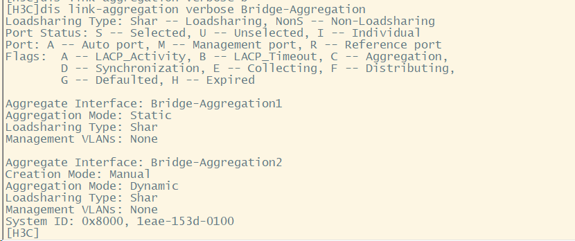

或者用dis link-aggregation verbose Bridge-Aggregation 命令查看,如下:

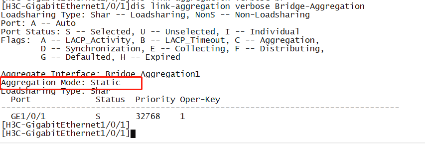

disp link-a v b

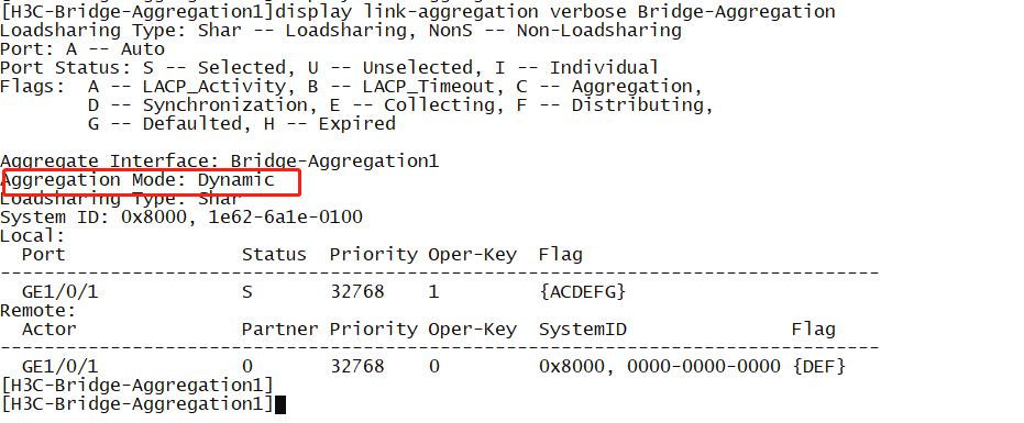

1、dis link-aggregation verbose后看回显
Aggregate Interface: Bridge-Aggregation1
Aggregation Mode: Static //这个字段可以看到静态还是动态
Loadsharing Type: Shar
2、看接口配置
interface Bridge-Aggregation1
link-aggregation mode dynamic  //有这条是动态聚合,没有是静态

使用display  link-aggregation verbose Bridge-Aggregation 查看;Aggregation Mode状态就代表静态和动态
