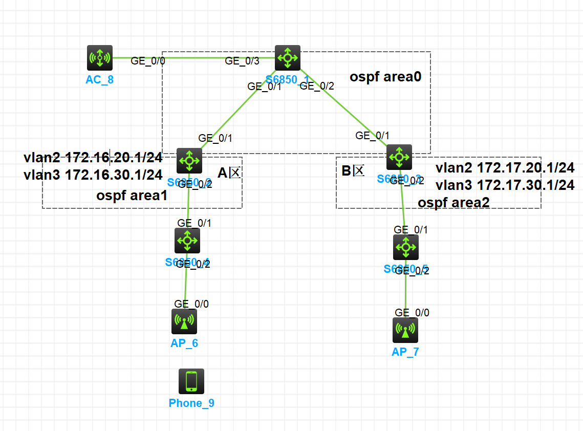

如上图组网有没有谁有这样的案例啊,官网没找到,我的假如我每个区用VLAN2传AP数据,VLAN3给客户分配IP,我的DHCP要在区的核心上配置吗,那个我AC要怎么来管理AP呀

ac和ap ip可通就可以管理。用三层注册的方式。
业务和管理vlan都是需要分开设置的
现在区域的核心上做DHCP无线可以获取IP,能和AC通信,就是不知道客户端的IP要怎么配

三层注册
dhcp  下发option 43 即可;

二层三层部署都可以
二层注册
三层注册

我看他这三层 vlan是在一个核心上处理的,现在这个他们起的OSPF,每个区的VLAN都是复用的,有点蒙现在

AC旁挂;三层注册指定AC地址就可以

就是用option 43是吗

是的;用Option43指定AC地址

这样弄可以AC可以获取地址,现在是有点搞不懂,客户端要怎么获取IP

DHCP服务器看你设置在那里;可以放在核心;也可以放在汇聚;放在核心就做DHCP中继

这个就是普通的三层注册,注册VLAN和业务VLAN分开的典型应用案例
