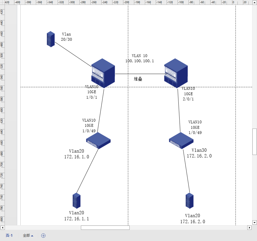

网关在汇聚交换机上接口不够用了但是网关在汇聚上怎么样才能使接在核心上的服务器使用到汇聚的网关呢?
2023-09-05提问
  • 0收藏,2177浏览
汇聚和核心使用互联地址vlan10互联,现在汇聚交换机接口不够用了核心上有很多接口但是网关不在和核心上这样子怎么样可以把设备接在核心但是地址使用汇聚交换机上的地址呢?​​

透传vlan ;接口模式修改为Trunk
核心下行接口配置
port link-type trunk
port trunk permit vlan 10 30
汇聚上行接口配置
核心记得也要创建vlan 30
不需要加交换机;只需要将接口修改为Trunk类型;你的汇聚应该不是傻瓜交换机哈

只能使用vlan透传,但是不非常不建议
最好还是加台交换机吧

加交换机连接在汇聚上
汇聚和核心级联的链路放通对应vlan就可以了

如果核心和汇聚之间用的不是三层接口;port link-mode route 这种模式;
你配置vlan trunk 放通vlan 即可 ;
核心和汇聚互联的接口 放通vlan 10 20
这样接到核心接口的终端,就可以连接到汇聚的vlan 20 网关下发的地址了、
你也可以在核心配置一个vlan-interface ,vlan20 的做一个中继、获取汇聚网关分配的地址;
