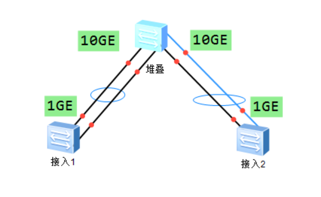

现场,两台接入交换机端口是1GE, 核心做的堆叠端口是10GE。 现在核心与下面接入交换机做链路聚合 放通所有vlan,通过dis int eth 3,dis eth 3,显示建立成功端口为up状态,而且接口被选中, 但是pc却上不了网。 之后把聚合口删除掉改成了普通口,直接改成trunk模式,放通VLAN,pc可以正常上网。这是什么问题,怎么才能聚合起来。 下满是我模拟的拓扑图。

把核心上的万兆口强制成千兆试试
speed 1000

放配置

速率不一致啊
