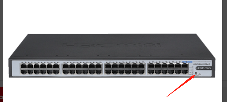

H3C Mini S1248千兆交换机,有端口隔离模式吗?如何开启?谢谢!
粉丝:3人 关注:1人

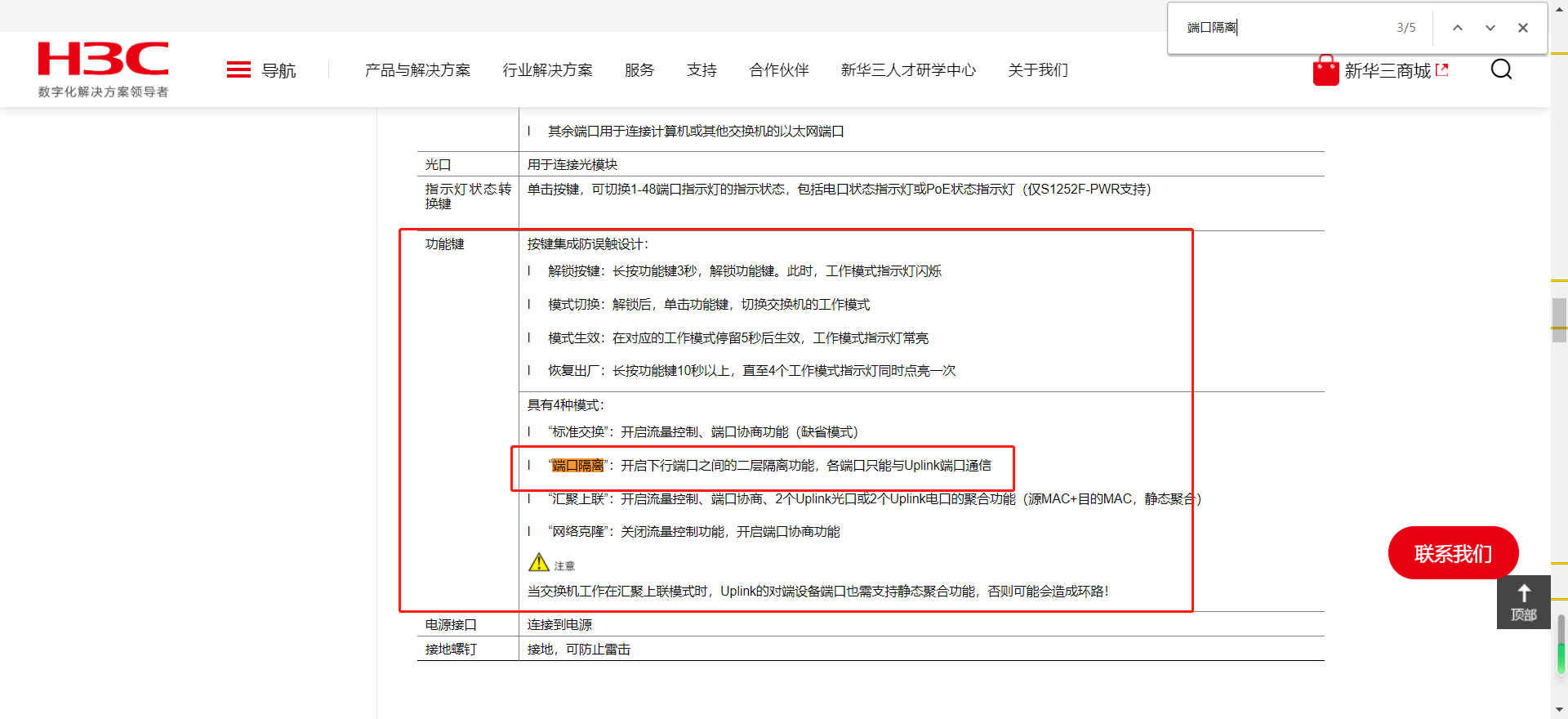

拨码开启
粉丝:13人 关注:0人
傻瓜交换机,默认开启
这个mode键按下切换
