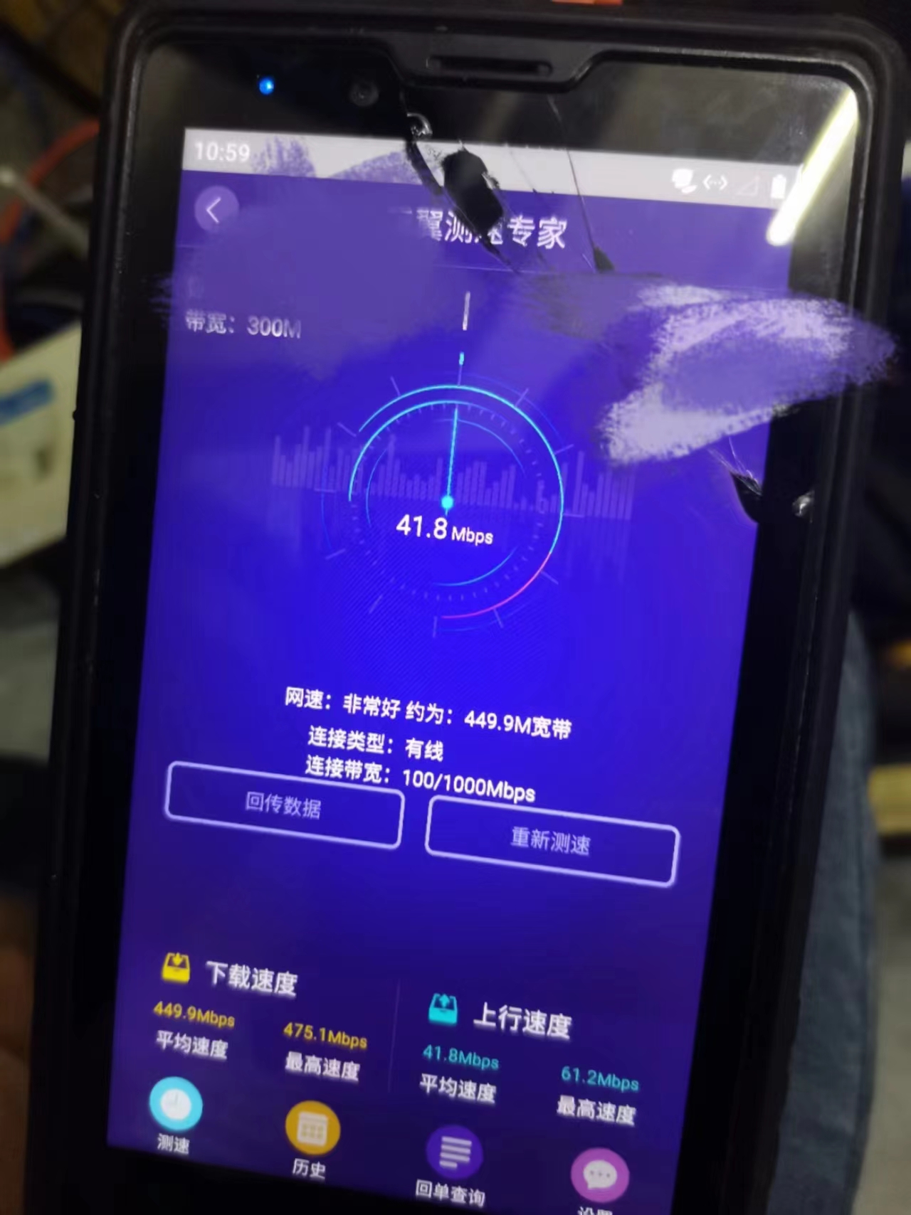

WAN口接入的是300兆宽带,测速只有百兆左右。
不用MSR2600路由器,使用别的千兆路由就能达到正常上行速度

请了电信公司人员上门,修改光猫工作模式桥接/路由两种模式,接不同WAN口,又把别的千兆路由器接在WAN口前,都只有百兆速度。
WAN口的链接速度又是千兆。
