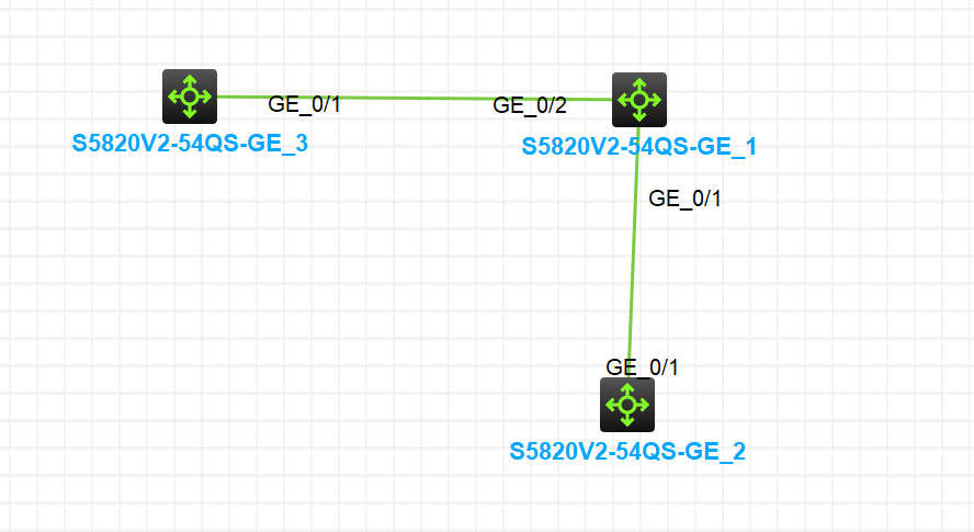

3台交换机同网段
交换机2和交换机3地址冲突都是192.168.1.100;交换机1的地址是192.168.1.1;
现象:
交换机2和交换机3都显示ip地址冲突,交换机1上面没有提示信息,这是为什么?
因为和1没关系,网络里面存在一个IP对应多个MAC是合理的,尤其是HA环境,所以,在1看来,1个IP对应多个MAC,是正常的
粉丝:64人 关注:2人
因为和交换机1没有冲突,只有冲突的才提示
