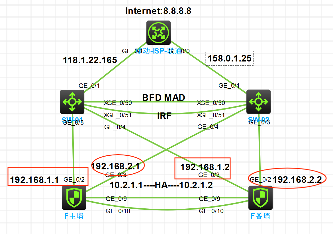

如图,主墙2口和3口
          备墙2口和3口
这样地址划分没问题吧?(主墙的2口192.168.1.1和备墙的3口192.168.1.2,连接二层,到一个运营商)
                                      (主墙的3口192.168.2.1和备墙的2口192.168.2.2,连接二层,到另一个一个运营商)
Xcheng 九段
粉丝:141人 关注:3人
没问题
