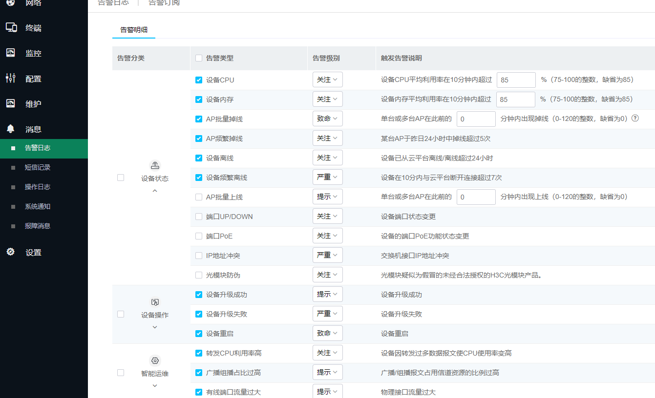

A.可以自定义设置检查项   //新增不了,可修改数值
B.可以检查设备配置、网络状态,设备运行情况等多个项目 //可以查看网络状态,设备运行,检查日志的话可以用iservice.h3c.com检查
C.无需人工干预可修复问题 //这个还不行
D.可以为 常项/可优化项提供详尽的解决方案
2.使用云简网络,可以实现下列那些功能?
A管理第三方网络设备   //这个是华三私有的
B图形化配置,监控数据可视化   //图形化可以通过本地管理登入设备本身的管理界面
C简单快速地将营销内容加入认证页  //这个在认证的绘制界面修改文件和图片
D一键网优,一键提升网络品质   //智能运维模块有一键网优,但应该主要是针对无线
