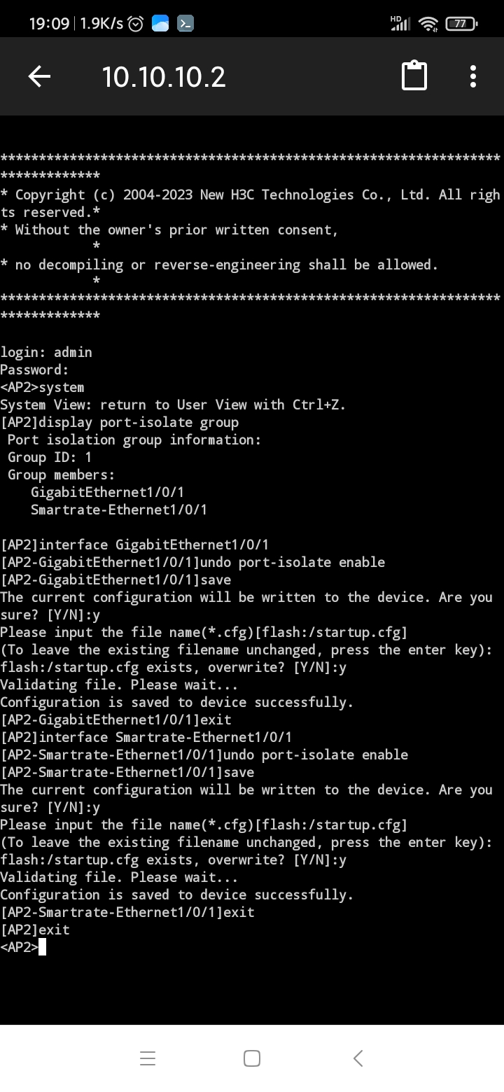

2.5G口直连主路由,GE口连的是台摄像头,摄像头上不了云端是离线状态,GE口没有网络
上级主路由直连AP2.5G口,GE口直连摄像头,WIFI网络下能搜索到摄像头,但是摄像头是下线状态

自己的问题自己解决
