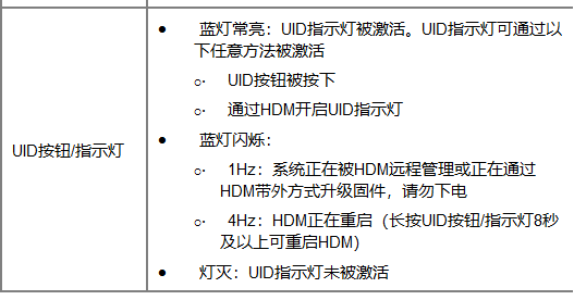

学道 七段
粉丝:6人 关注:1人
灭:无连接、无操作.
蓝色闪烁:有远程操作Remote console或者固件升级
蓝灯常亮:远程管理主机,但未使用remote console功能;标明服务位置

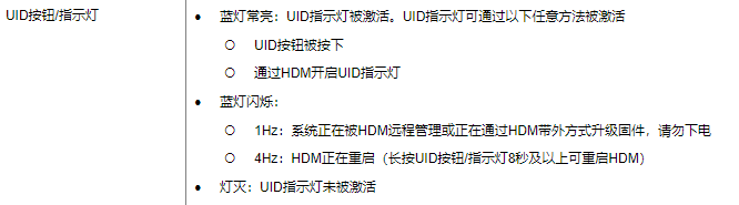

您好,UID灯闪烁有几种不同情况:
1.以1Hz的频率闪烁【1s/1次】,那是KVM远程访问或者正在升级固件
2.以4Hz的频率闪烁【1s/4次】,是KVM正在重启
3.另外有一种特殊情况:在机器更换过主板后,后部UID指示灯的保护膜未撕掉,UID按钮会被一直按下,造成UID指示灯狂闪【高于4Hz】,这时排除了其他问题的情况下,建议您检查一下机器外围。
具体您可以参考R6700 G3用户手册:01-正文-新华三集团-H3C
