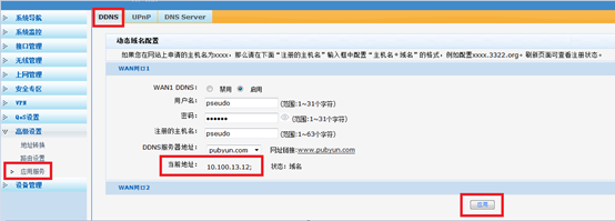

如果IP地址不是固定的怎么办呢?可以申请一个动态域名,登陆到路由器界面,会生成一个域名,这个域名会绑定上公网IP,如图:
“注册的主机名”就是域名, “当前地址”就是线路上的公网地址,可以用这个域名来取代公网的IP填写到路由器中。

自动生成的哪一个不行
