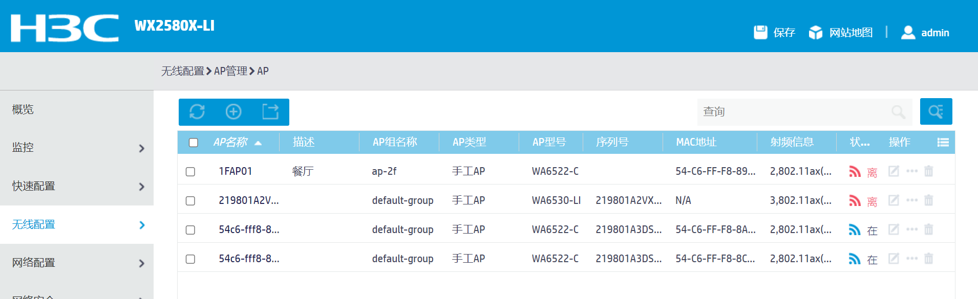

ac自动发现的ap生效了(显示为在线),手动配置的ap反而离线了,且自动发现的ap能够同时设置序列号和mac地址,手动配置的ap只能设置序列号和mac地址其一,要如何让它们上线呢

已经配置了自动上线了,然后我打400问,其实是因为license授权没有输,所以只能支持2个ap上线

只有上线的那两台ap才能获取到,状态也是run

尴尬,其实是license授权没有输,所以只能支持2个ap上线
