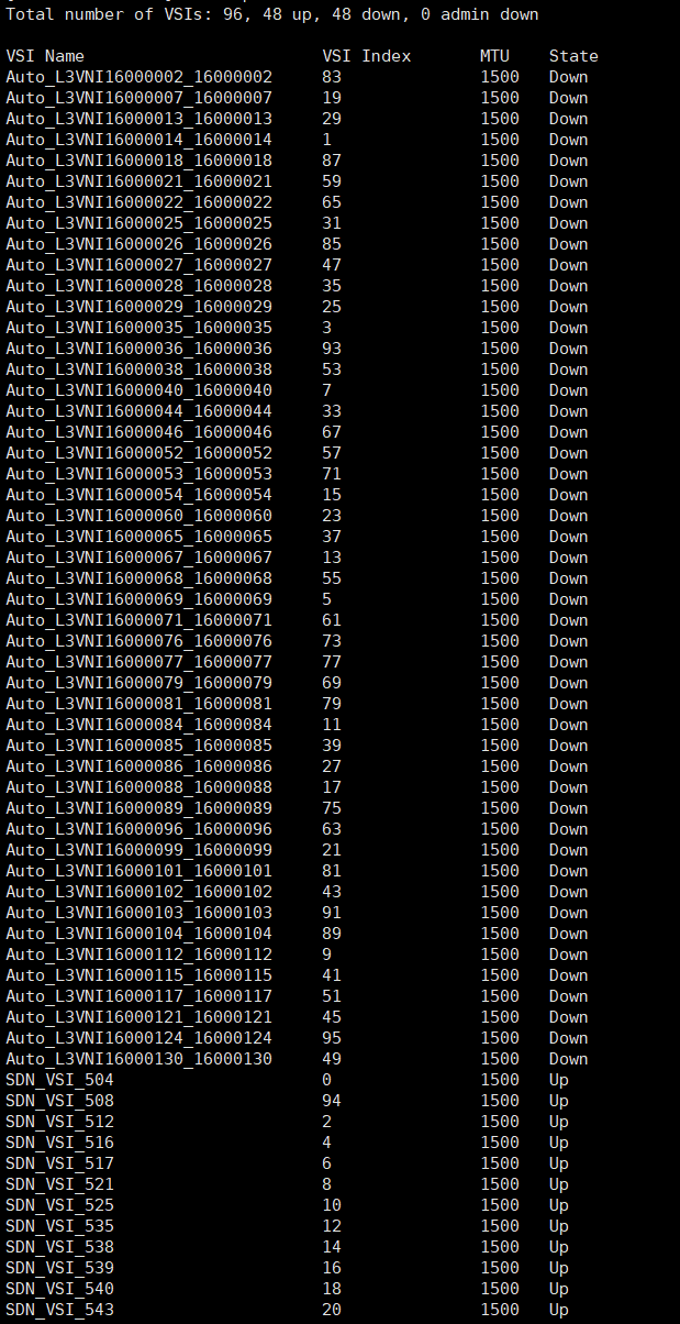

直连的,我对比了两组leaf上的状态发现点问题,我贴个图放下面,麻烦帮忙看下
